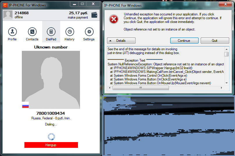

Сообщение fanbass » 05 май 2014, 19:45
В программу теперь войти можно. Но статус "offline"
и при отбои звонка выходит ошибка:
Ошибка
