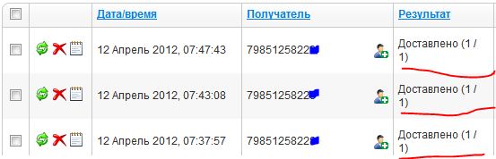

Если в записной книжке нет номера телефона, поле "Результат" в отчетах смс-сообщений уезжает на Firefox`e (11.0):
P.S. На IE9 все нормально

alexsong писал(а):Если в записной книжке нет номера телефона, поле "Результат" в отчетах смс-сообщений уезжает на Firefox`e (11.0):
Спасибо, поправим. Бонус у вас.
