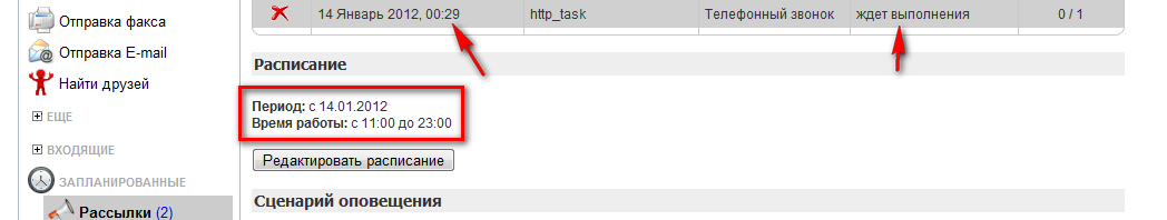

Здравствуйте. Столкнулся со следующей проблемой.
Сообщения доставляются только в дневное время(11:00-23:00), даже если явно указать время или использовать now.
Мешает какое-то расписание, можно ли его отключить или как-то избежать, приходится вручную его менять чтобы сообщение ушло в рассылку. Прикладываю скриншот, на всякий случай.
И еще один вопрос, можно ли использовать больше чем 2 попытки в случае неудачного звонка.
Спасибо.

Постараемся разобраться, что там происходит. Могу сказать точно, что раньше 9 и позже 23 часов рассылать сообщения вам система не должна позволять (если где-то нет багов. Только в новый год ограничение снимается). Мы сейчас думаем, не отказаться ли от таких ограничений. Но пока мешает то, что есть достаточно неадекватных пользователей, из-за которых и пришлось вводить ограничения.

Возможно ли сделать выборочную активацию данной опции? Мы, например, делаем сервис отправки поздравлений и розыгрышей и пользователи сами выбирают время доставки сообщений, соответственно проблем это не должно вызывать.

Вот как раз и могут возникнуть проблемы. Особенно, если ваши клиенты будут злоупотреблять такой услугой. В общем, надо подумать. Как вариант, можно попробовать использовать наше API.

Ну услуга то платная, поэтому злоупотреблять не должны, и как показывает практика не особо и заказывают по ночам, но такое бывает. Вот, к примеру, на одном из самых крупных сайтов с открытками можно отправлять и ночью voicecards.ru
В любом случае, будем ждать вашего решения.
P.S. Задания формируются по API описанному в этой теме, или вы имели ввиду что-то другое?
