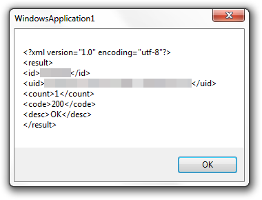

Сообщение malec » 18 фев 2015, 17:52
Немного модернизировал код уважаемого donexpress_premium VB.NET 2013 .NET 3.5
Отправка SMS методом POST c ответом от сервера в виде XML
Ответ сервера в виде XML
