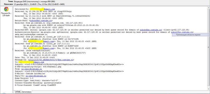

Сообщение MavroMoney » 13 дек 2012, 22:17
Стоит переадресация сообщений с IP-SMS на e-mail.
Получаю почту The Bat'ом с Gmail'а.
На GMail'e текст sms в сообщении отображается, а в The Bat'e - нет.
Заголовки письма:
Заголовки письма:

А что в самом body? В заголовках с виду вроде все ок.
Сообщение MavroMoney » 13 дек 2012, 23:03
sd, ты про это:

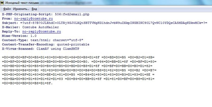

Неа, про исходники письма. Ведь кроме заголовков там есть часть с самим body. Нет там функции показать исходники всего письма?

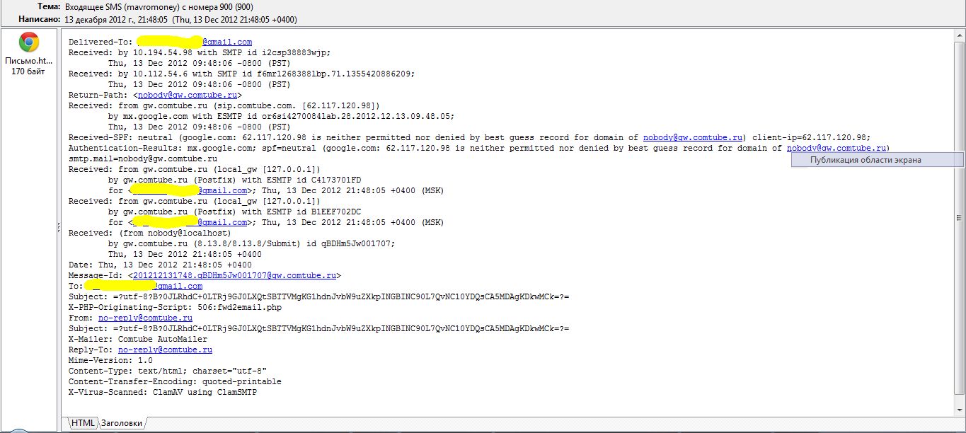

А пока вот, что еще (для решения проблемы), если кликнуть на файл Письмо.htm, откроется это:

Исходный текст письма (сделал вырезку):

Сообщение sd » 13 дек 2012, 23:30
MavroMoney писал(а):Вопрос: не проще ли отправлять обычным txt'э, не htm'ом? :roll:
Так отправляется как раз простым текстом в кодировке UTF-8
P.S. Кстати, попробуйте явно поменять кодировку на UTF-8, может что и покажется.
