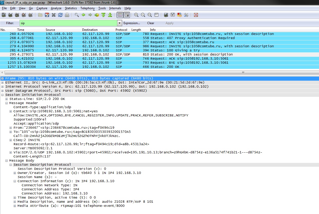

Сообщение olegans1972 » 20 фев 2012, 08:26
Вдруг перестал проключаться голос. Не долго думая снял трэйс. Все хорошо пока не получаю на свой инвайт 200 ОК от Comtube. Там в SDP стоит серый IP 192.168.3.10. Мой клиент ссответственно пытается слать RTP на этот адрес и на этом все

Сообщение sd » 20 фев 2012, 08:33
olegans1972 писал(а):Вдруг перестал проключаться голос. Не долго думая снял трэйс. Все хорошо пока не получаю на свой инвайт 200 ОК от Comtube. Там в SDP стоит серый IP 192.168.3.10. Мой клиент ссответственно пытается слать RTP на этот адрес и на этом все
Уже все работает. Что было, сказать трудно. Можете здесь показать SDP? Такого быть было не должно.

Сообщение olegans1972 » 20 фев 2012, 15:21
Да конечно.

Сообщение sd » 20 фев 2012, 15:59
olegans1972 писал(а):Да конечно.
Спасибо. Будем разбираться, как такое произошло. Надеюсь, что найдем причину.
