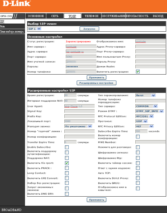

Здравствуйте, полистал форум, но так и не нашёл каких либо рекомендаций по настройке тонального набора.
Меня интересует тональный набор, когда отвечает автоответчик и просит набрать добавочный номер сотрудника.
Очевидно, что проблемы в настройках.

Параметр "Режим DTMF" укажите как RFC2833. Если не заработает, то, вероятно, проблема в шлюзе, через который идет вызов (на Москву должно работать всегда - не работает, значит проблема в вашем устройстве). В этом случае сообщите номер телефона, куда звоните, попробуем пустить вызов через другой шлюз.
