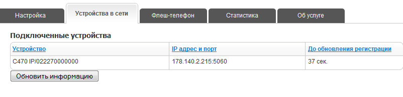

Телефон C470 IP подключен через роутер Trendnet TEW-652. На внутренний адрес телефона проброшены UDP 5060 и 60000. Настроен DMZ. Именно с такими настройками нормально работает SipNet. У вас на сайте вижу зарегистрированный свой телефон: C470 IP/022270000000 178.140.2.215:5060. При попытке дозвона - короткие гудки, телефон пишет "нет ip-соединения". Что делать? В чем проблема?

У нас в логах видно, что в 20:46 была неудачная попытка зарегистрироваться в сети, никаких иных сообщений нет. Т.е., если и была попытка вызова, то до нас она не дошла. Видимо, проблема все же в роутере (или в настройках файрволла на роутере).

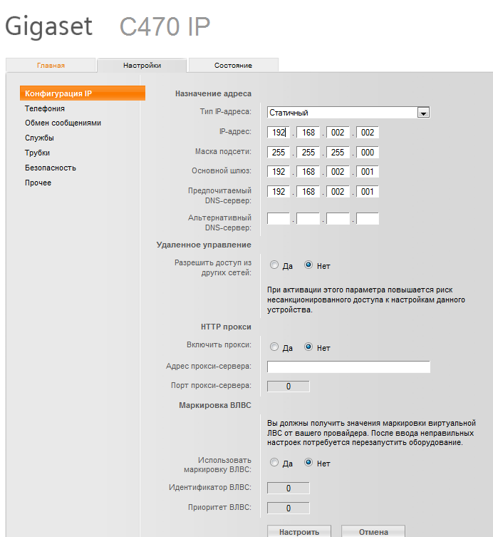

По идее, роутер сам должен правильно работать без явного пробрасывания портов за исключением редких случаев.

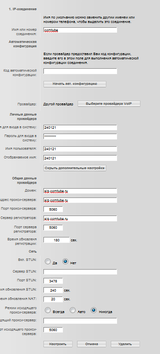

Можете прислать скрины настроек вашего телефона?
Re: Проблема с C470 ip
Сообщение ilk » 10 фев 2011, 00:54
Скрины каких именно настроек нужны?

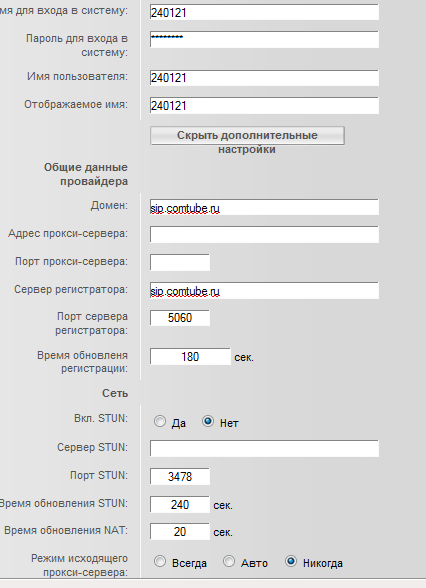

Сообщение alg » 10 фев 2011, 01:05
Попробуйте убрать из настроек Siemens'а адрес и порт прокси-сервера (см. первый приложенный вами скриншот).
Сообщение ilk » 10 фев 2011, 01:18
То же самое. При попытке набора: нет ip соединения. В свойствах телефона значится "зареегистрирован".
