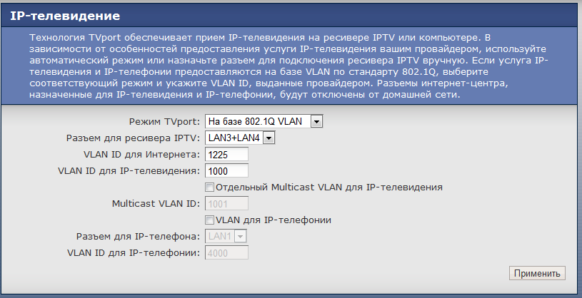

Сообщение shurik59 » 10 янв 2012, 21:29
Это не провайдер, ибо исключив роутер из цепочки все заработало.
А единственное что я нашел в роутере связанное с voip

Сообщение sd » 10 янв 2012, 22:13
shurik59 писал(а):Это не провайдер, ибо исключив роутер из цепочки все заработало.
А вы IPTV пользуетесь? Может, как-то эту фичу отключить? Или явно указать в какой порт у вас подключен ip-телефон.
Re: Звук не проходит
Сообщение sd » 10 янв 2012, 22:14
А вы IPTV пользуетесь? Может, как-то эту фичу отключить? Или явно указать в какой порт у вас подключен ip-телефон (хотя маловероятно, что поможет).
