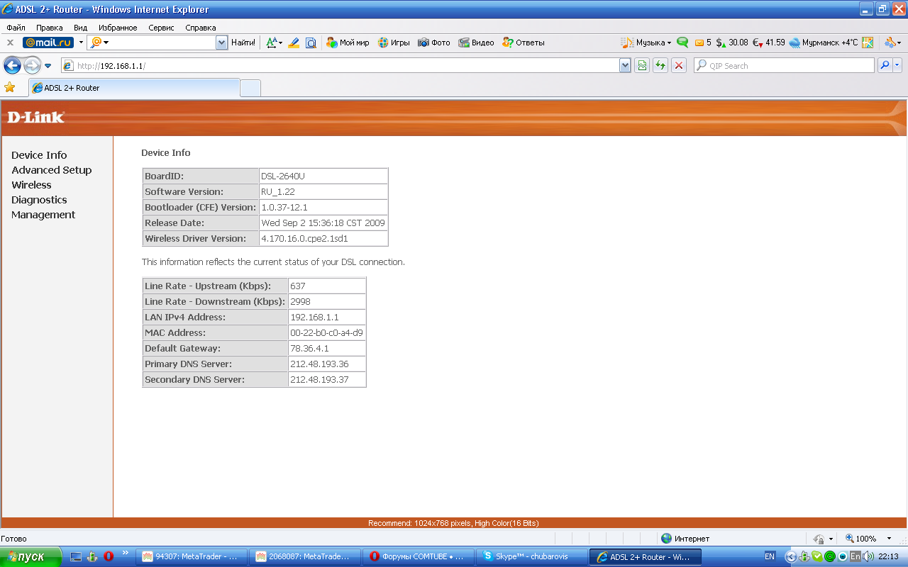

Какие еще возможны варианты? SIP ALG нет. Где копать? Я добавил скрин экрана, в каком разделе порыться?

Сообщение alg » 12 окт 2010, 23:37
Хм... Сложная ситуация. Вроде бы в этой модели должен быть SIP ALG, но он, видимо, скрыт. Попробуйте, например, так: зайдите на маршрутизатор с помощью telnet и дайте команду siproxd disable (это должно отключить SIP ALG, если он все же там есть). Если команда выполнится успешно, сделайте тестовый звонок (можно входящий, или на какой-нибудь SIP номер, чтобы не тратить деньги).
Если не поможет, то попытайтесь пробросить входящий трафик на порт 5060 непосредственно на IP-адрес телефона (я так понимаю, это с помощью Virtual Server можно сделать).
Re: Разговор прерывается
Сообщение Lis » 13 окт 2010, 00:22
Попробуйте настроить следующим образом:
Открыть ADVANSED SETUP, нажмите в таблице EDIT
Servise Categoru : UBR Without PCR
Enable Quality of servise - поставьте галочку.
нажмите NEXT, далее в следующем или или в каком-то другом окне увидите KeepAliveTime поставьте 1 мин.,
далее NEXT, и в последнем по моему окне снимите галочку Enable Firewall, далее NEXT, SAVE, SAVE/REEBOOT.
Попробуйте также сделать проброс порта 5060
зайдите NAT - VIRTUAL SERVER нажмите ADD.
выбирете Custom Server введите имя COMTUBE
Server IP addres: введите IP своего устройства (телефон, шлюз...)
в таблице: External port start 5060, External port end 5060, internal port start 5060, internal port end 5060/
Зайдите также NAT - ALG снимите галочку SIP Enable.
