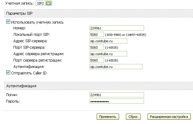

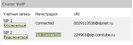

Сообщение fetaka77 » 23 авг 2010, 20:41
настройки как в сипнете, но Not Connected

Сообщение alg » 23 авг 2010, 20:47
Правильно Not connected, потому что в секции "Аутентификация" в качестве логина нужно указать SIP-номер :)

Сообщение fetaka77 » 24 авг 2010, 15:07
.png
Указал, то же самое: Not Connected :cry:

Сообщение alg » 24 авг 2010, 15:48
Вы при указании пароля не ошиблись? Потому как у нас в логах видны попытки зарегистрироваться с Вашего SIP-номера, однако авторизация не проходит.

Сообщение fetaka77 » 24 авг 2010, 16:04
Всё зарегистрировался, спасибо. Надо было подождать видимо :D
