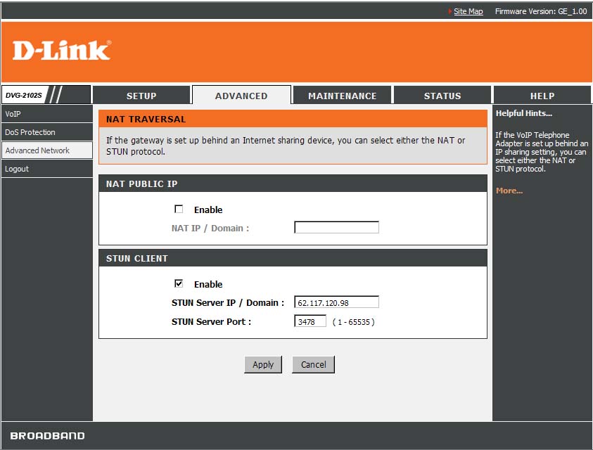

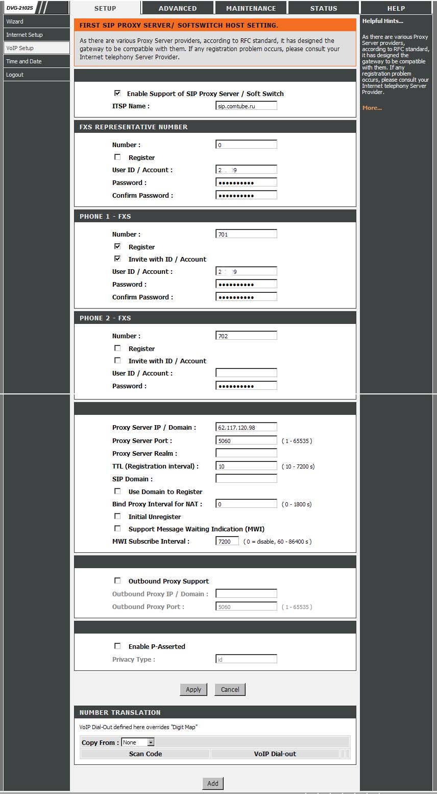

Здравствуйте, есть проблема с подключением голосового шлюза D-Link DVG-2102S
Методом проб и ошибок удалось заставить его соединяться с прокси, но
при звонке в лог пишет Call Failed и дает сигнал "занято".
Настройки см. в приложенных скриншотах.
Может еще, что то надо обязательно настроить? Тип набора номера
какой-нибудь.

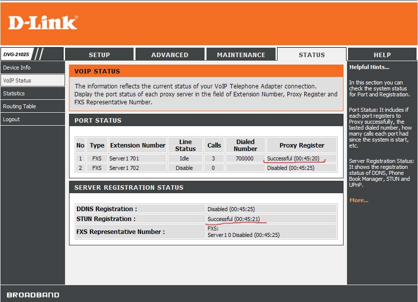

Сообщение oximetry » 28 июн 2010, 16:33
Отображаемый статус. Звонок на 700000.

Т.е., на 700000 звонок есть, а на город или еще куда-то - нет? Просто судя по логам, с вашей стороны были вызовы только на 700000. Такое впечатление, что остальные вызовы до нас не доходят в принципе.
Попробуйте настроить так, как рекомендует SIPNET: http://wiki.sipnet.ru/index.php/DVG-2102S (естественно, с поправкой на наш сервис - имя сервера и т.д.).

Нет, вызов на 700000 даже не проходит. В лог могли еще попасть пару тестовых звонков с програмного телефона так же на 700000, весьма успешные.

Спасибо! По аналогии со ссылкой заработало!

Желательно вместо нашего IP-адреса 62.117.120.98 использовать доменное имя sip.comtube.ru, а то мало ли, изменится у нас IP-адрес.
