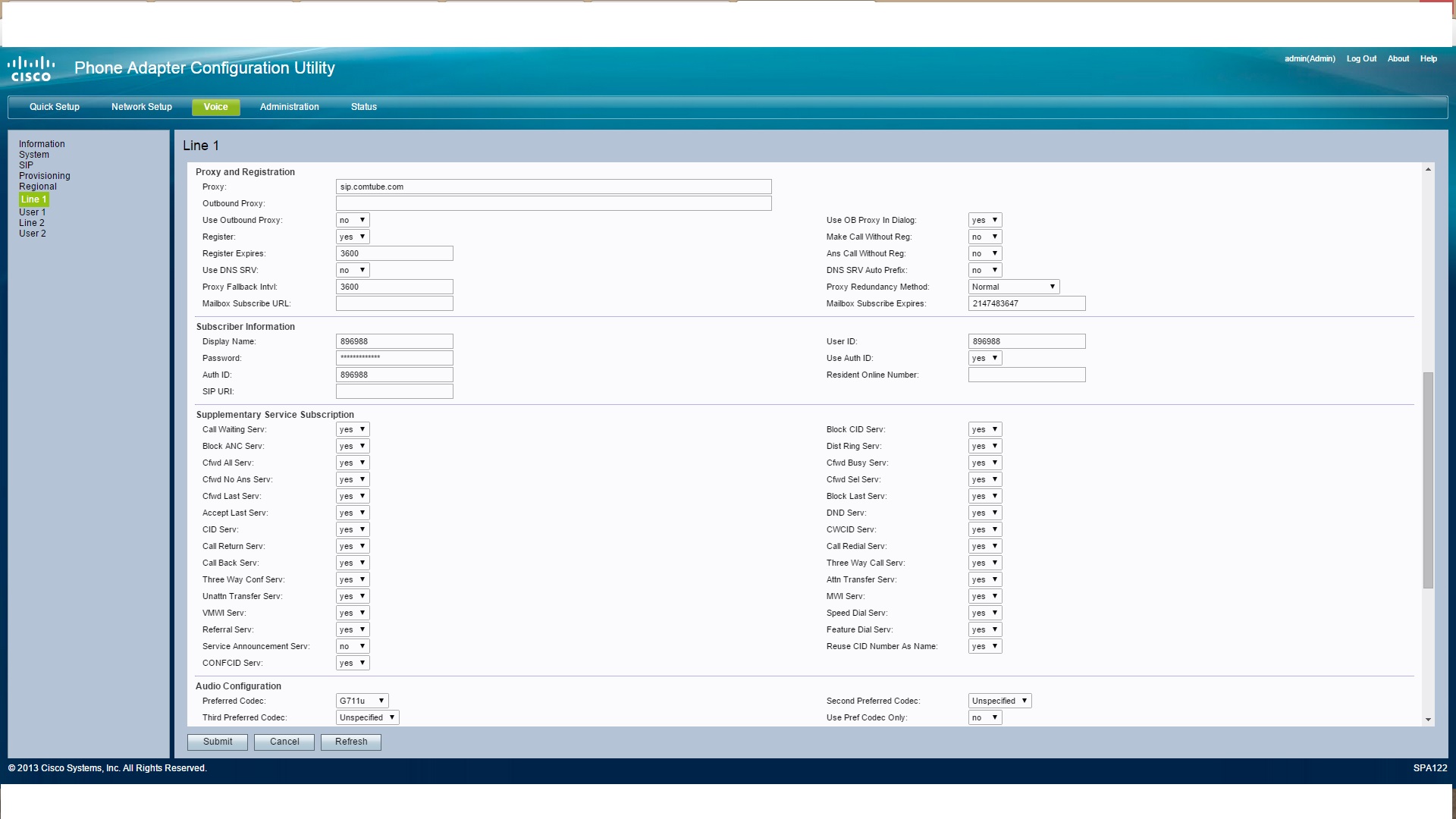

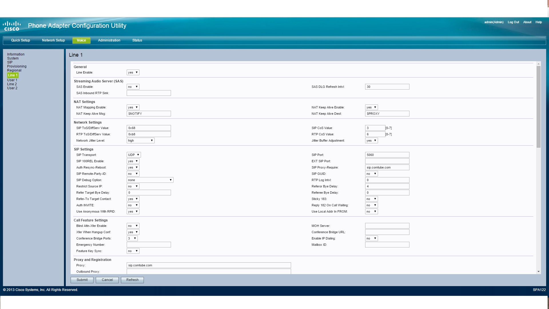

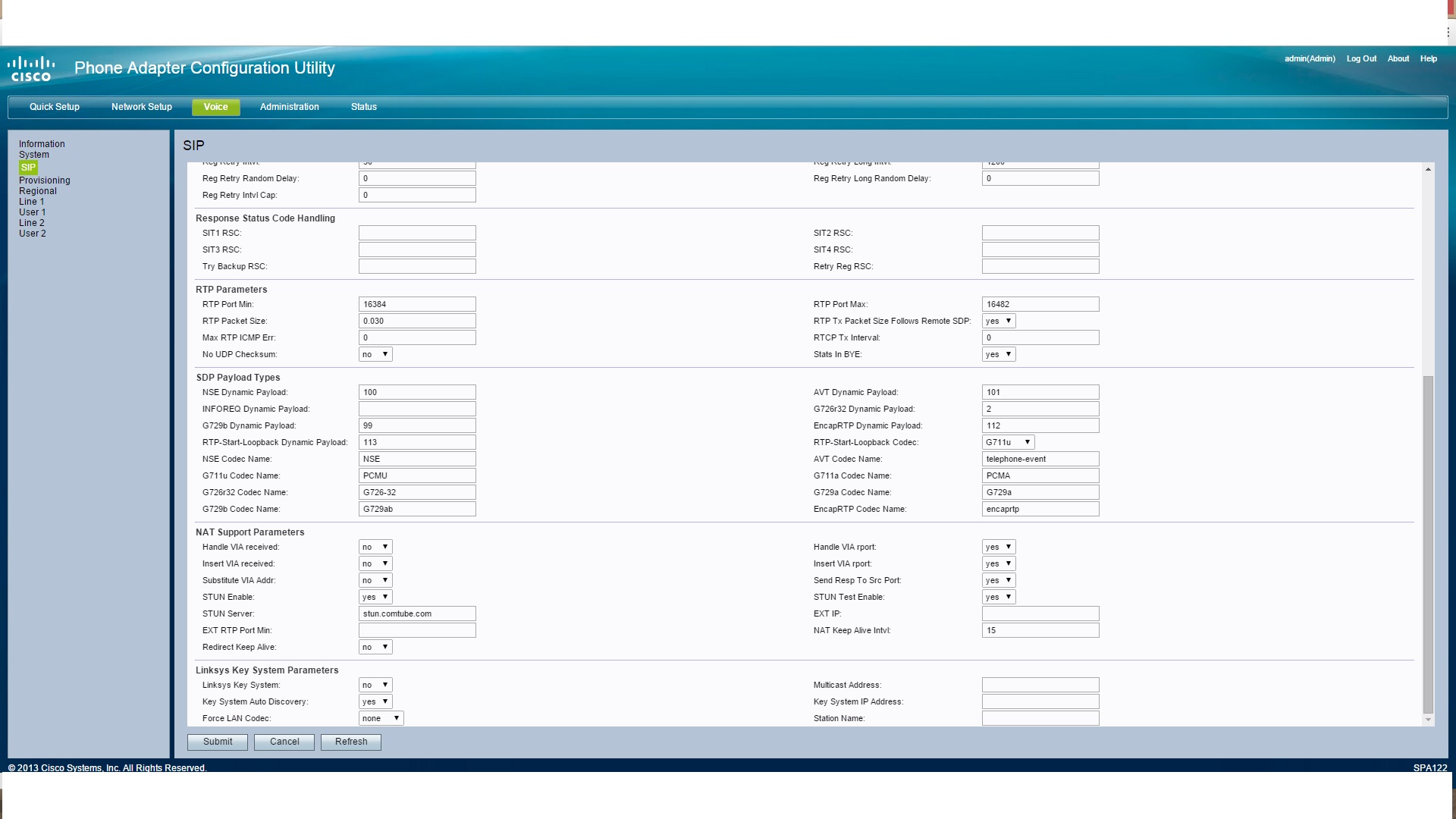

Помогите с настройкой cisco spa122. НЕ проходит регистрацию на сервере. Вроде все настройки внес необходимые. В личном кабинете тишина. Шлюз подключал как к локалке, так и напрямую в инет. Никаких эмоций. Прилагаю скрины настроек

socrates писал(а):Здравствуйте!
Судя по скриншотам все правильно. Я сейчас глянул логи, и увидел, что к нам приходили регистрации (кстати, очень частов - раз в несколько секунд, что могло привести к блокировке IP-адреса на пару часов) в период с 12:30 по 12:36, а потом перестали. Вы, случаем, не помните, что в это время делали?
