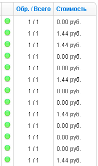

Задача: С 6 компьтеров (выходят в инет через один прокси) одновременно запускаю задачу проигрывания заранее записанного голосового сообщения с помощью API. В итоге часть звонков тарифицируется как бесплатные.

BubnovRV писал(а):Задача: С 6 компьтеров (выходят в инет через один прокси) одновременно запускаю задачу проигрывания заранее записанного голосового сообщения с помощью API. В итоге часть звонков тарифицируется как бесплатные.
Так возможно, что все правильно. Если у вас ТП Старт и длительность сообщения меньше 6 секунд, вернее, если длительность звонка менее 6 секунд, то вызов вам стоит 0.00 руб.
