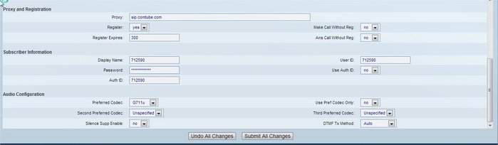

Внесли в админке телефона данные из учетной записи comtube.
В админке - учетная запись зарегистрировалась, сам телефон в устройствах на сайте comtube - тоже зарегистрировался. А входящие звонки не проходят - просто коротки гудки. Телефон 12 канальный и учетные записи 2-х других sip операторов работают нормально - и входящие и исходящие вызовы. Скриншоты базовых настроек прилагаем (если нужны скриншоты расширенных - напишите, выложим).
Порты делал разные - и 5060, 6060, и 5061 и т.д. - не помогает

А почему у вас sip.comtube.com прописан в поле proxy? Какие настройки сверху еще скрываются, которые не видно на картинке?

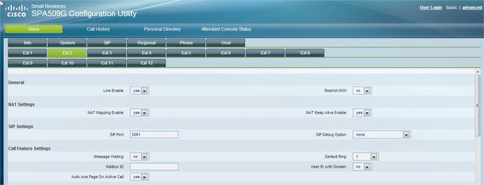

Сверху - настройки указаны во втором скриншоте (они перепутаны местами). Сверху идет: Call Feature Settings.

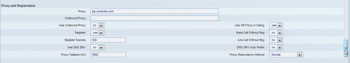

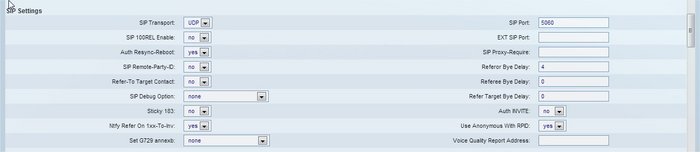

Приложу еще два скриншота настроек в расширенном режиме (если нужны вообще все настройки в расширенном режиме - напишите).
По инструкции адрес сервера нужно писать туда. Остальные номера других провайдеров прописаны также в этом поле.

Как у вас все сложно с настройками, их так много )) Попробуйте еще поставить Auth INVITE в другое значение, чем черт не шутит.
Все настройки точно по аналогии с другими провайдерами, может пропустили что? Comtube, вроде как, ничем особенным в плане настраиваемости не должен отличаться.
P.S. И еще попробуйте включить Use Auth ID с самой первой верхней картинки.

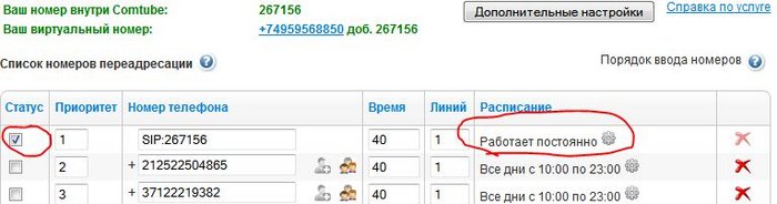

P.S. Проверьте еще на главной странице сайта - вкладка "мой профиль", потом самая верхняя строчка с вашим комтюбовским номером (номер внутри сети) > "настроить" - там должна стоять галочка и время работы поставьте круглосуточно (потом настроите как надо)
