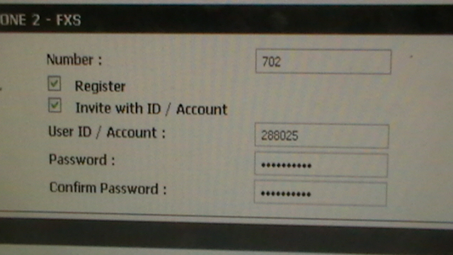

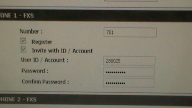

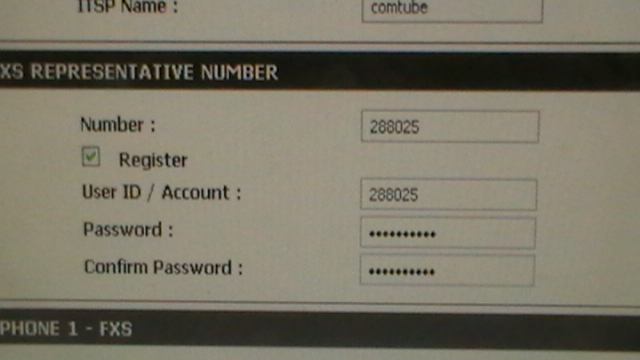

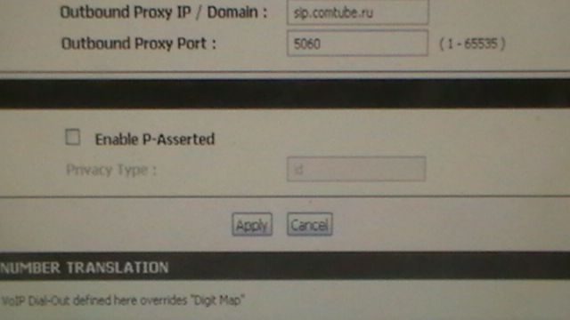

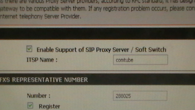

Здравствуйте! Подскажите пожалуйста как настроить D-link DVG-2102S на работу с comtube? Как настройки не крутил,так настроить не могу, с sipgate работает отлично. Как еще в настройках изменять пароль,все настройки сохраняются,а пароль возвращается прежний. Спасибо!

Было бы неплохо, если бы вы выложили здесь скриншоты с настройками, мы бы глянули и подсказали, что не так.
Re: Как настроить D-link DVG-2102S на работу с comtube

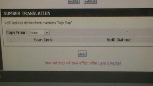

Сообщение kanpivnoy » 06 сен 2011, 19:10
вот фото

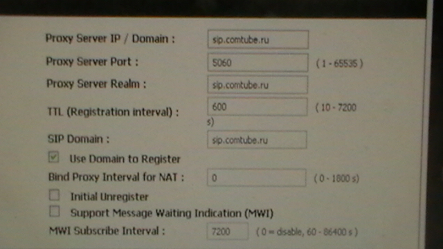

Сообщение kanpivnoy » 06 сен 2011, 19:11
тоже

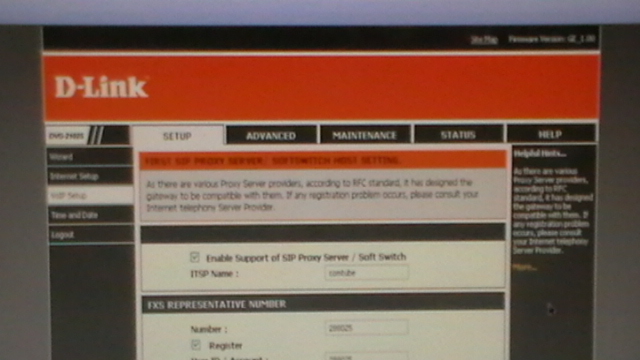

Сообщение kanpivnoy » 06 сен 2011, 19:13
Вот что смог сфотографировать.

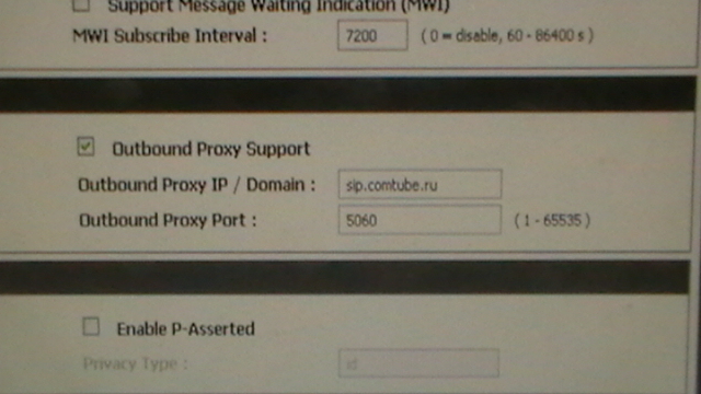

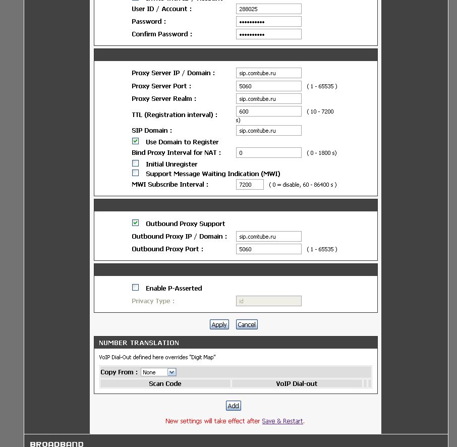

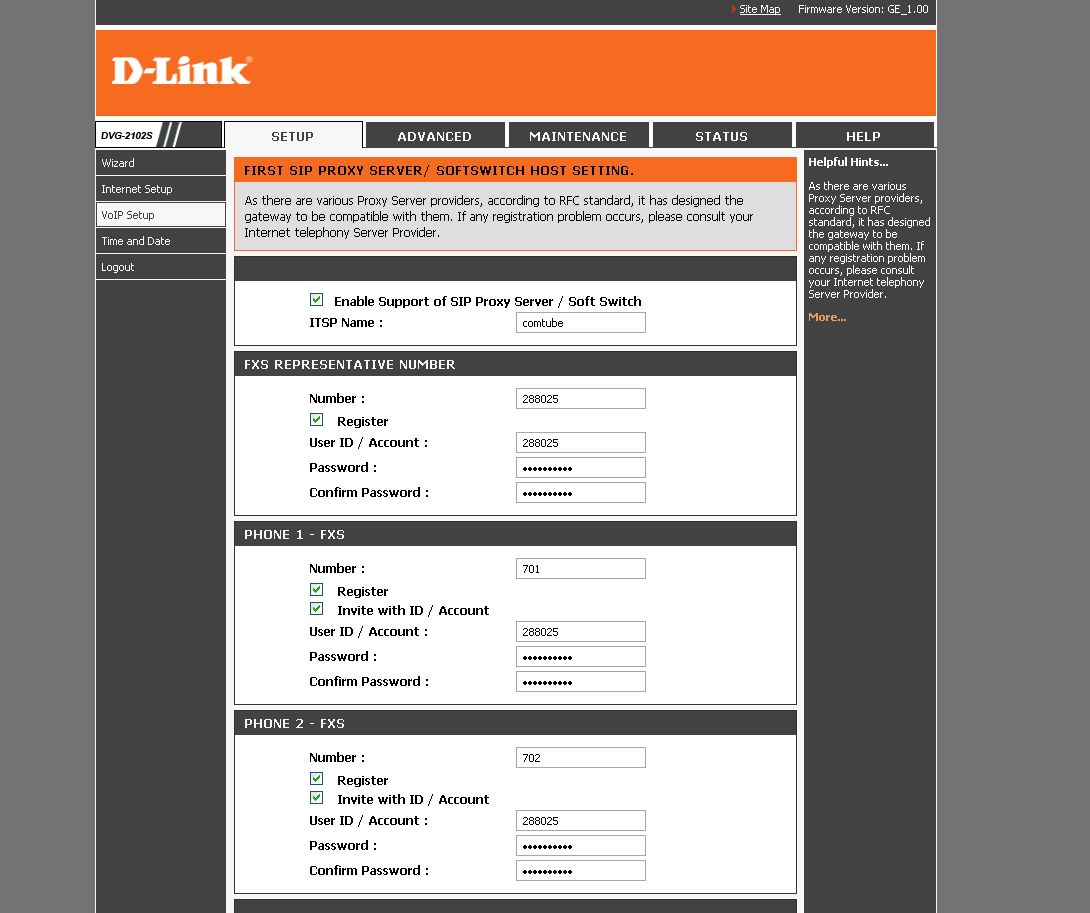

Сообщение kanpivnoy » 06 сен 2011, 20:59
Вот получше сделал скриншот

Сообщение sd » 06 сен 2011, 22:33
Попробуйте убрать "outbound proxy support". Все остальное не вызывает нареканий.
Сообщение sd » 07 сен 2011, 12:42
kanpivnoy писал(а):Все равно занято. А можно как нибудь без пароля обойтись? В настройках пароль не ставится.
Посмотрел по логам - действительно, не проходит авторизация из-за неправильного пароля. Он у вас какие-нибудь специфические символы содержит? Может, поэтому и не сохраняется пароль на устройстве.
