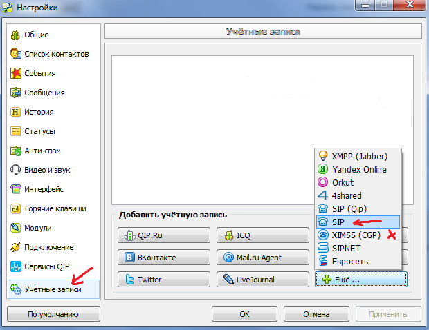

Так там в настройках есть отдельно "ximss" и есть "sip"
см. скрин

alfafiles писал(а):Так там в настройках есть отдельно "ximss" и есть "sip"
Итак, пробуйте указать настройки так:
  • Имя: ваш 6-значный номер
  • SIP ID: ваш 6-значный номер
  • Домен: sip.comtube.ru
  • Пароль: ваш пароль на comtube (Ставите галку - "Сохранить пароль")
  • Имя для авторизации: ваш 6-значный номер
В закладе "Подключение" в том же окне внизу увидите список кодеков. Оставьте только G729 и G711a.
Сохраняйте настройки и пробуйте. Если что, то пишите (если нужно, указывайте информацию о вызове: дата/время и набираемый номер).
