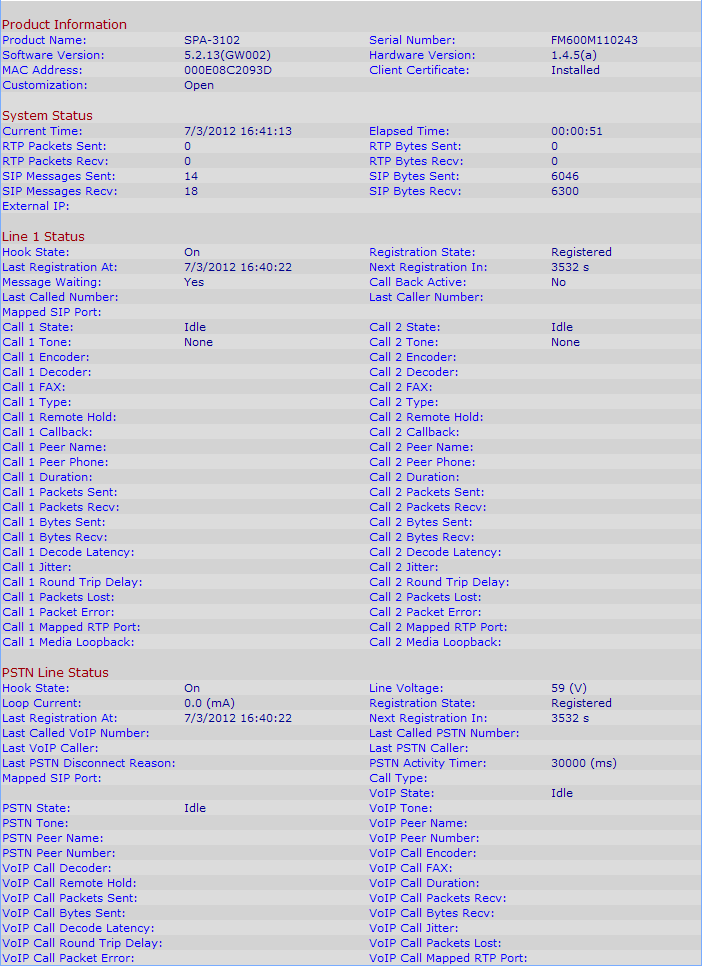

Сообщение rukrover » 03 июл 2012, 16:46
Включил. И теперь новыми красками заиграла info панель.
Прикладываю скриншот.
Однако с вызовами проблема сохранилась.
Правда, некоторое время назад в графе Last Disconnect PSTN Reason было: Timeout что-то-там!

Сообщение rukrover » 03 июл 2012, 18:06
Ну вот. Я поймал сообщение - Last PSTN Disconnect Reason: VoIP Dialing Timeout
Свое устройство, ip, и два порта вижу в веб-интерфейсе комтьюба.
