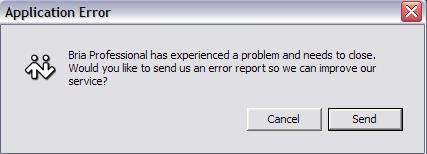

Сообщение anmeg » 21 сен 2009, 12:52
Дня три назад перестала подключаться Bria Professional. Выдает сообщение об ошибке без подробностей и закрывается. То же самое с eyeBeam и X-Lite. Ошибка происходит именно при попытке подключения к Comtube. В чем проблема - не пойму

Re: Проблема с подключением
Сообщение alg » 21 сен 2009, 12:59
А теперь?
Вообще, странно - вроде никаких ошибок не возникало и у нас подобная проблема себя не проявляла.
