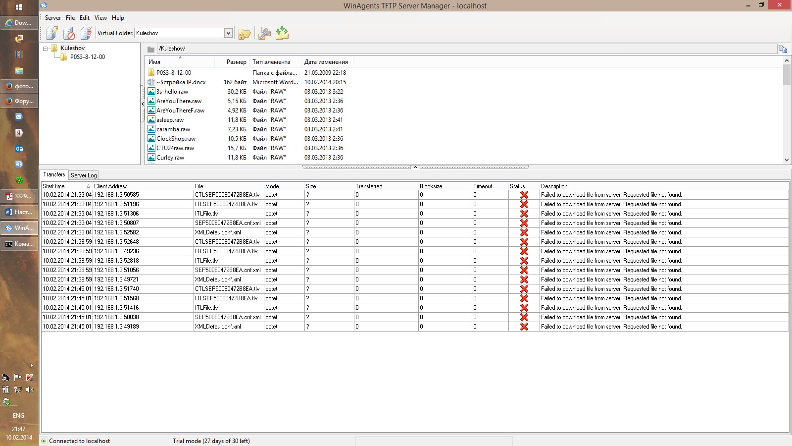

[img]C:\Users\Leonid\Desktop\tftp%20foto.jpg[/img] вот как выглядит tftp ? объясните что сдесь творится?

Сообщение bilker » 10 фев 2014, 21:57
Может кто подскажет что это значит?
скрин TFTP экрана

bilker писал(а):Может кто подскажет что это значит?
В графе файл - файл, который требует устройство, в графе статус, то, что этого файла нет, мой конфиг вам не подойдет, телефон запрашивает другие файлы, а эти не берет, потому что они для него не подходят. У вас все верно настроено, но файлы не те, ищите конфиги для своих телефонов.
