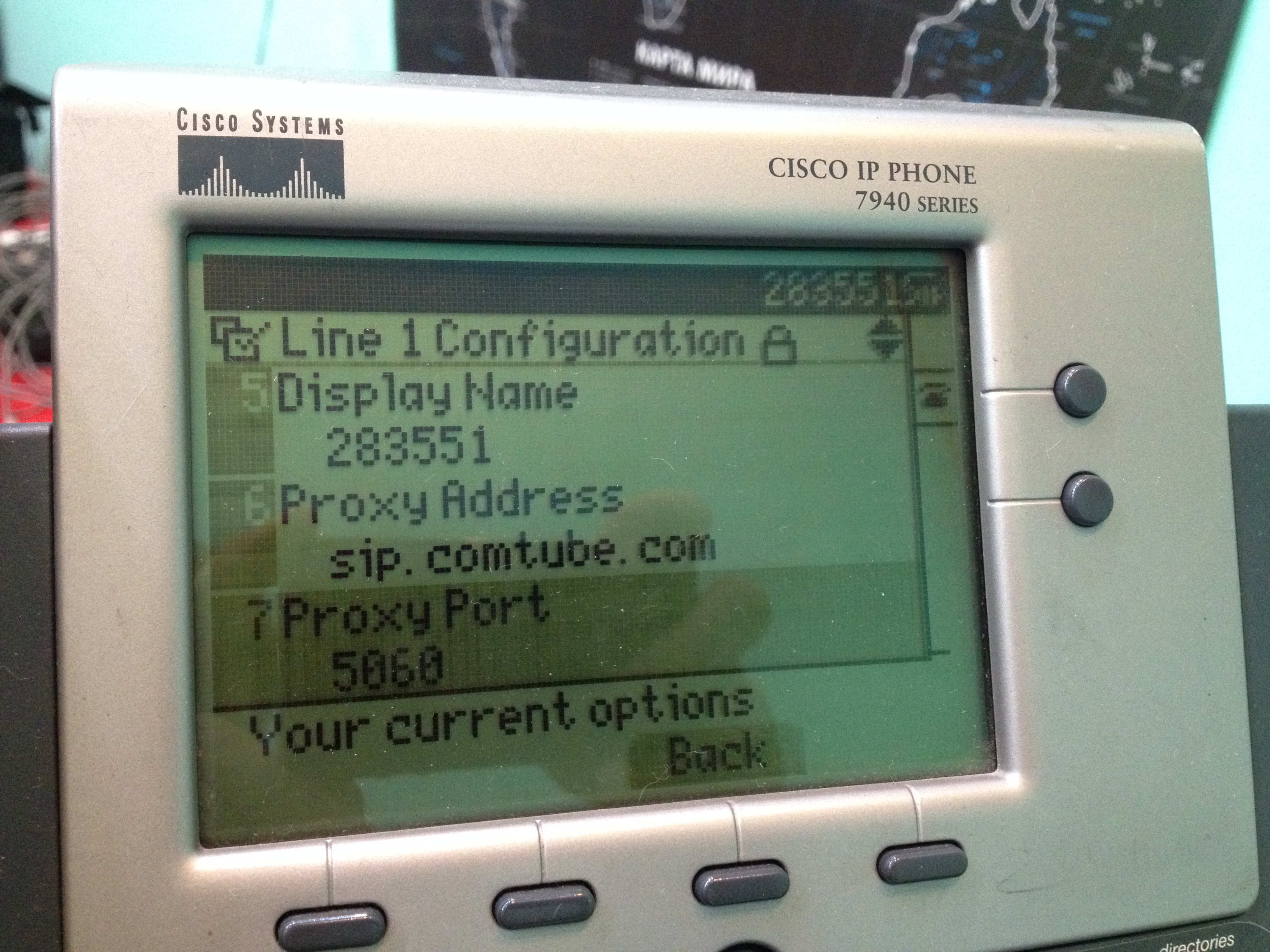

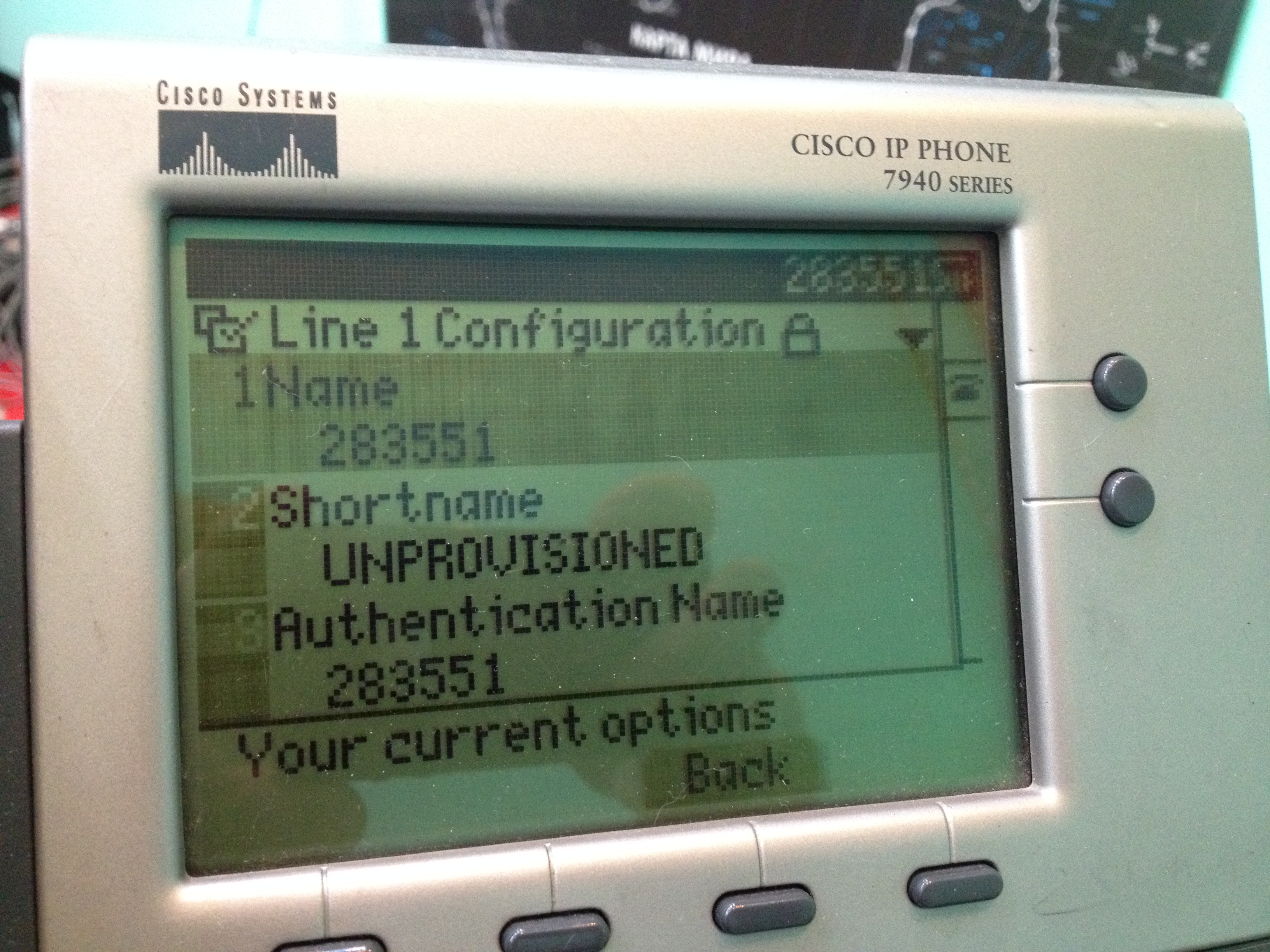

Re: как подключить cisco CP7975
Сообщение shustoff » 19 дек 2013, 16:47
[img]IMG_0516[1].JPG[/img]
[img]IMG_0517[1].JPG[/img]

Сообщение sd » 20 дек 2013, 09:12
shustoff, первые два скриншота почему то не показываются. Можете повтоорить только их?
Сообщение shustoff » 20 дек 2013, 11:17
sd писал(а):shustoff, первые два скриншота почему то не показываются. Можете повтоорить только их?
Это они и есть, те, что показаны ниже. Какие именно нужно сфоткать настройки? Я решил только настройки сети показать, вообще по моему все настроили правильно.

Сообщение sd » 22 дек 2013, 08:54
Настройки выглядят правильно. Так что причину, почему от вашего телефона приходит 404 могу только предположить такую, как указал раньше - в заголовке "To:" указывается внутренний IP-адрес, а не домен sip.comtube.com. Я посмотрю, можем ли мы как-то указать нашей АТС указывать в заголовке "To:" доменное имя, не IP-адрес.
