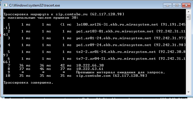

У меня тоже плохая связь.
Что скажите вот по этому поводу?

Тут трудно сказать. Если sip трафик идет также, то количество хопов нормальное. Пинг, в 35 мс тоже не плохой. Зайдите у нас на сайте на странице "Устройства" (с главной страницы), посмотрите, какой IP адрес указан для вашего зарегистрированного телефона. Потом зайдите, например, на internet.yandex.ru и посмотрите ваш внешний IP. Если они отличаются, то ваш интернет провайдер sip-трафик каким-то образом обрабатывает, что и может вызвать проблемы с качеством.
Вы, кстати, на каком тарифном плане? На все направления качество плохое?
