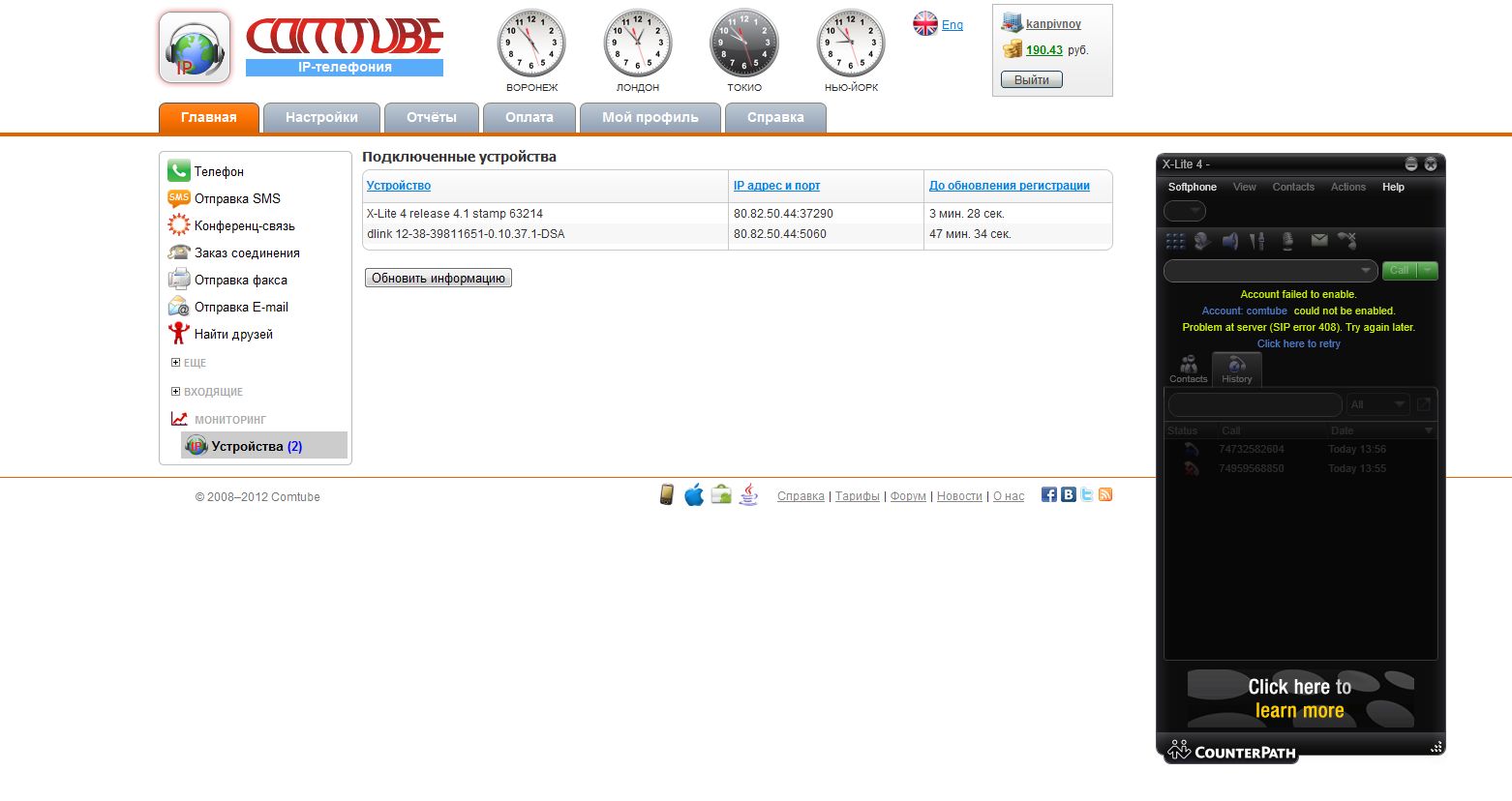

с роутером еще не пробовал,сейчас попробую. А так вот скрин,что все к вам подключено,но не работает ни программный тел. и шлюз

Видя то, что ваш телефон зарегистрирован на сервер, но телефон показывает ошибку 408 могу сделать вывод о том, что от вас до нас запросы доходят, а ответы от нас к вам не приходят. Это 100% блокировка, и скорее всего где-то у вас в роутере. Попробуйте пробросить порт 5060 на ваш телефон (вернее, пока что на компьютер с X-Lite, а уже потом на аппаратный телефон). Инструкцию по пробросу портов на роутере дать не могу, но думаю, что в интернете их много.

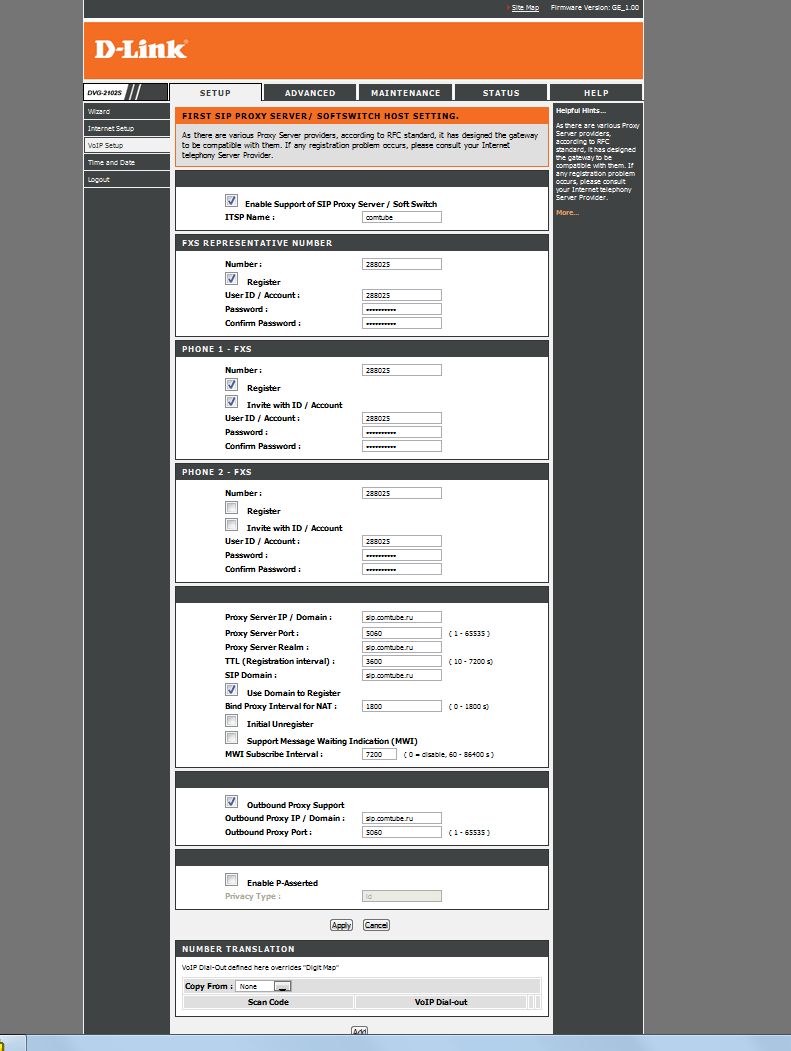

А вот еще одно,шлюз соеденился и работает,когда я увеличил интервал регистрации как на программном телефоне,но когда снимаешь трубку разговора нет,а то и дальше продолжает звонок идти.

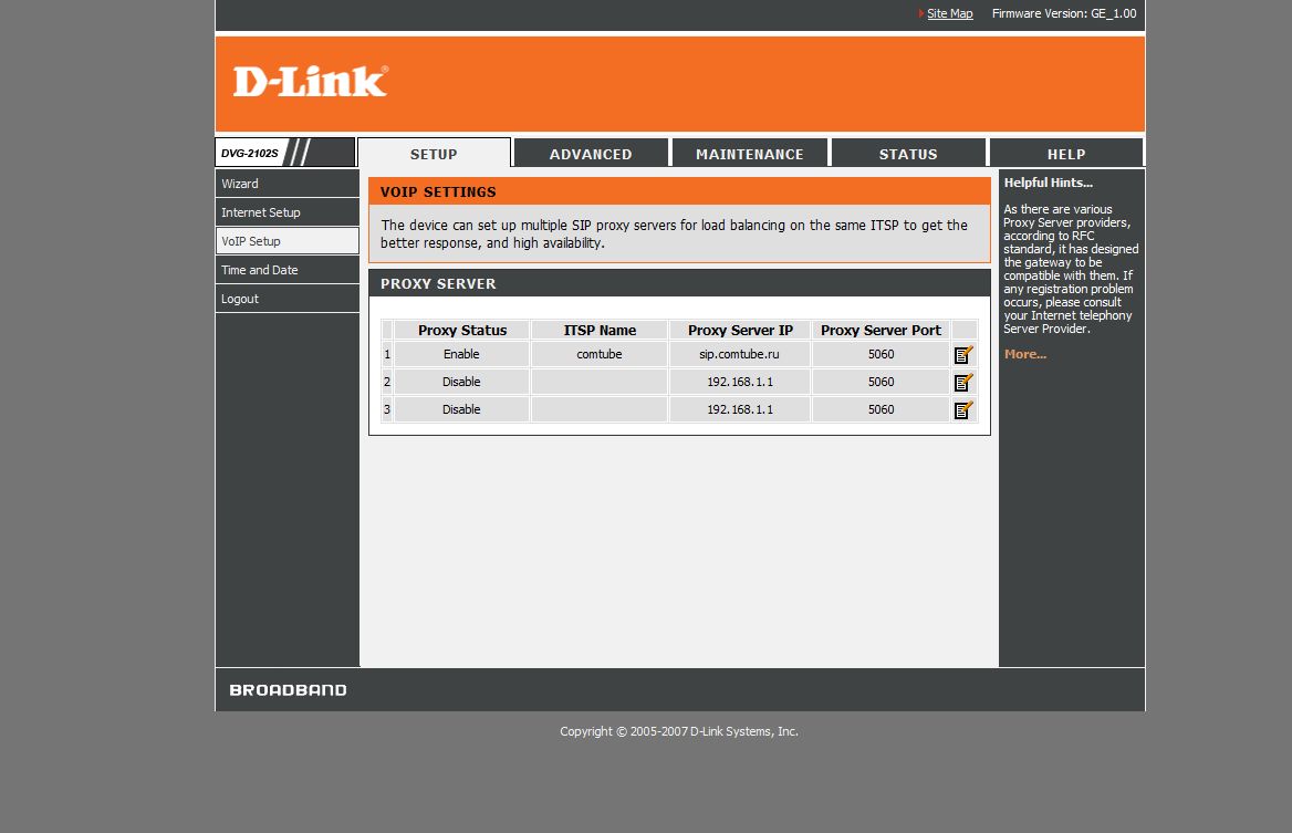

Что касается второго скриншота, то там вы добавляли записи вручную? Если да, то удалите их, пожалуйста. Кстати, у вас этот D-Link подключен к домашнему роутеру, или кабель от интернет провайдера сразу к этому устройству подключен?
Re: Не соединяется с сервером
Сообщение kanpivnoy » 16 мар 2012, 10:59
на втором скриншоте записи стояли,я там не менял ничего. А D-Link подключен через роутер.
