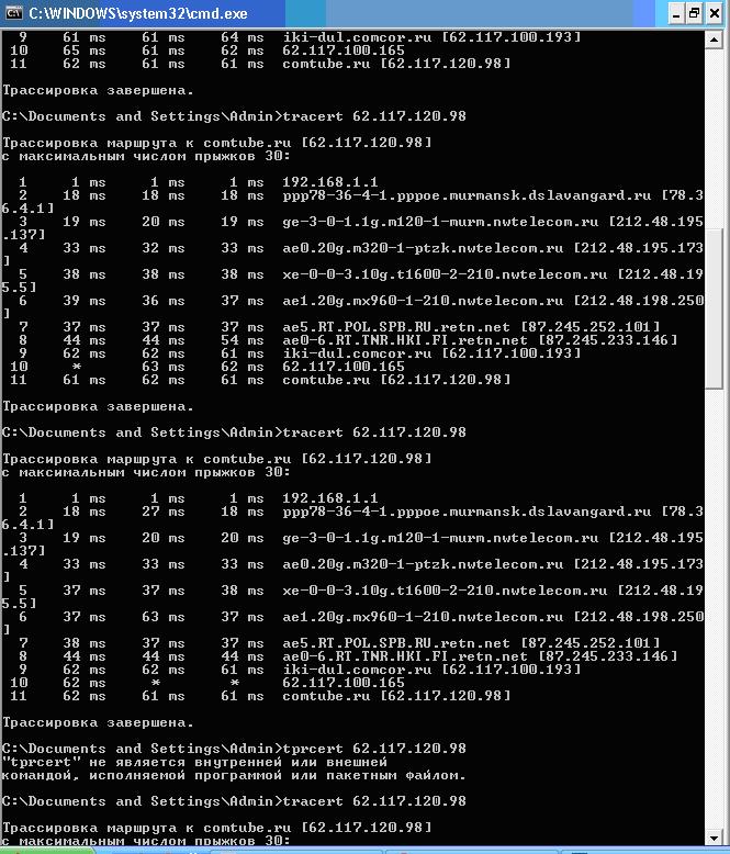

Добрый день! Продолжая тему плохой связи выяснил, что потеря пакетов происходит на сервере, предыдущем вашему, вот его IP 62.117.100.165, сможете проверить?

seversnab, адрес, упомянутый Вами, нам знаком - это наш провайдер. Но на этот шлюз пакет извне еще должен дойти. Мы сделали трассировку из офиса (уже другой провайдер) - потерь нет, пинг хороший. Вы уверены, что проблема не на вашей стороне?
В принципе, если Вы приведете в этой теме результаты трассировки, и в ней будет нечто подозрительное, мы уточним у нашего провайдера, с чем может быть связана задержка. Но скорее всего задержка возникает до названного адреса.

Вот примерная картина результатов трассировки
встречается еще одно тонкое место где происходят задержки и потери: 62.117.100.193
