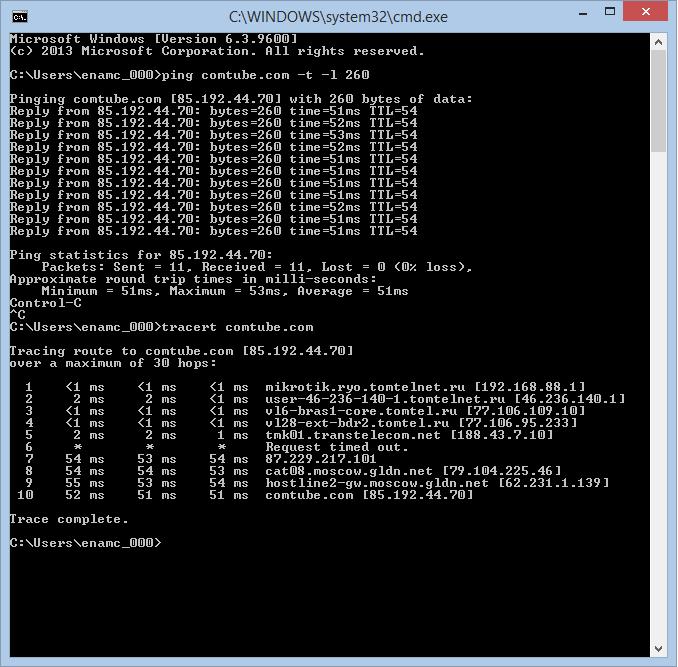

Сравните со своими результатами. Хотя "пинги" - это не совсем правильный показатель.
Длина пакета 260 байт в моём случае - такой длины пакет при использовании кодека g711

netcafe писал(а):Сравните со своими результатами. Хотя "пинги" - это не совсем правильный показатель.
Да, пинги нормальные, но все равно это ничего не значит. В последнее время мы стали замечать, что некоторые интернет провайдеры начили ставить у себя сип-прокси и все вызовы их клиентов направляют через этот сип-прокси (это можно заметить по трассировке сип-пакетов с нашей стороны). Обнаружилось чисто случайно - стали получать заявки, что телефония перестала работать, и по итогам такая ситуация и выяснилась. Я к тому, проблема с каналом может быть не от вас, а от их сип-поркси до нашей АТС. У вас есть возможность, например, позвонить с мобильного сип-клиента на наш 105 и посмотреть разницу в качестве голоса? Ну или с работы? Главное, чтобы другой провайдер был.
