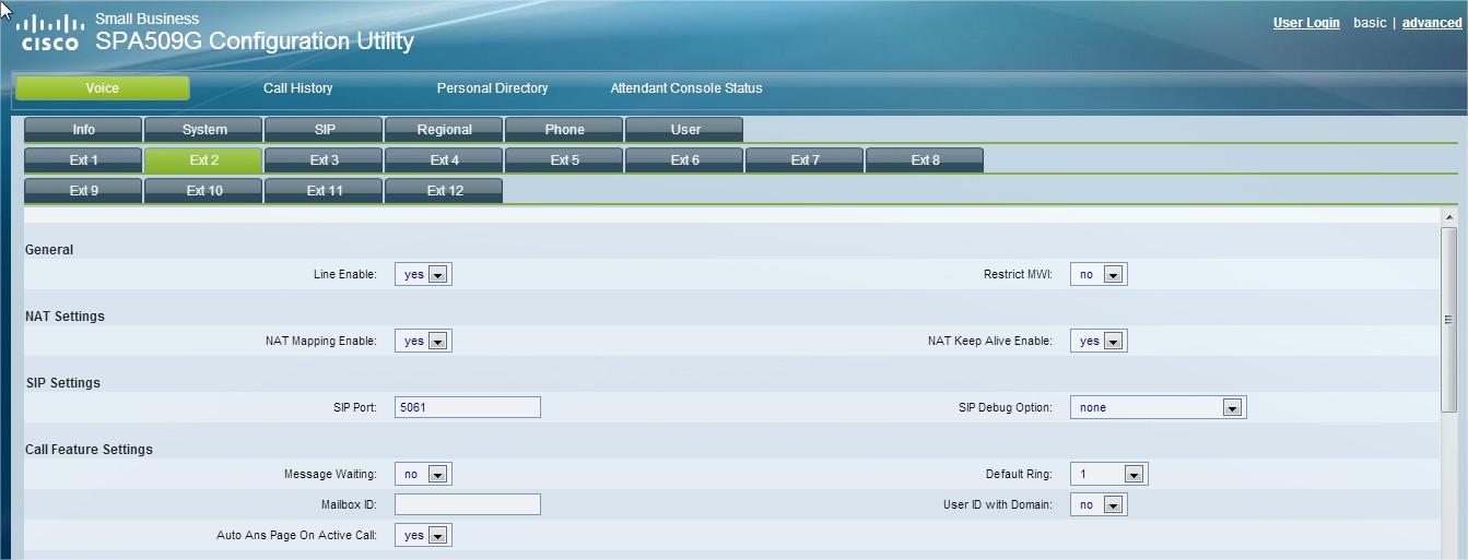

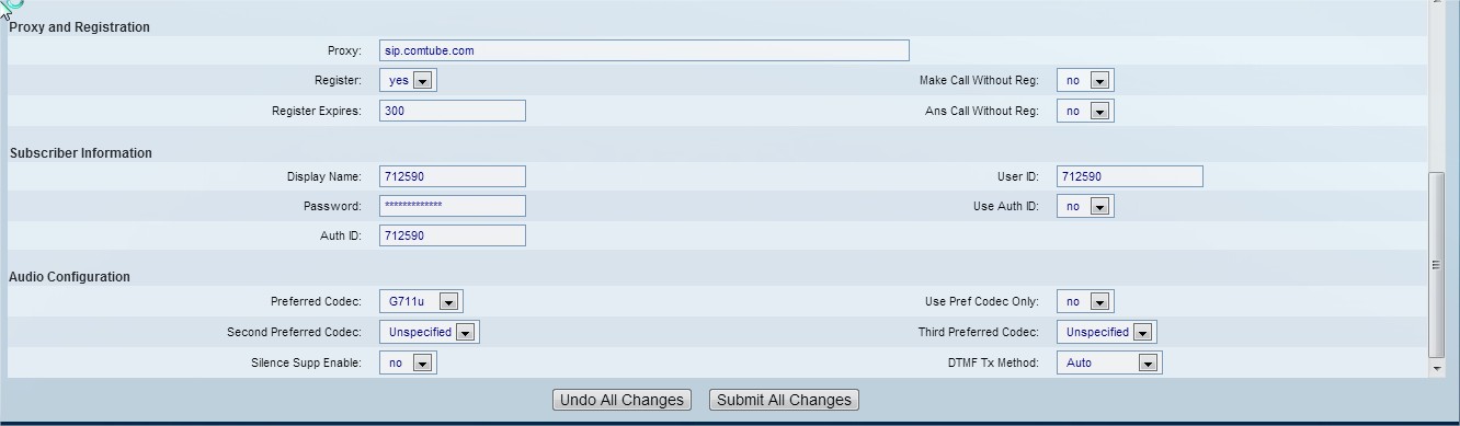

В админке - учетная запись зарегистрировалась, сам телефон в устройствах на сайте comtube - тоже зарегистрировался. А входящие звонки не проходят - просто коротки гудки. Телефон 12 канальный и учетные записи 2-х других sip операторов работают нормально - и входящие и исходящие вызовы. Скриншоты базовых настроек прилагаем (если нужны скриншоты расширенных - напишите, выложим).
Порты делал разные - и 5060, 6060, и 5061 и т.д. - не помогает

Попробуйте добавить Second Pref Codec - "711a" и включить в "Yes" - Use Pref Codec Only. Ну и тренируйтесь на 5060 порту, если у других операторов на нем работает.

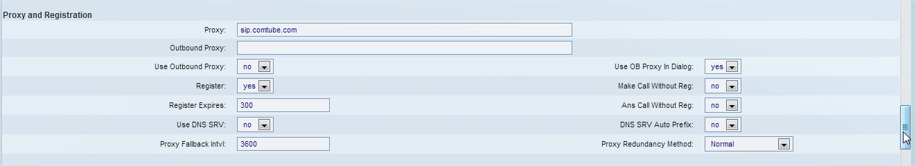

А почему у вас sip.comtube.com прописан в поле proxy? Какие настройки сверху еще скрываются, которые не видно на картинке?

Сверху - настройки указаны во втором скриншоте (они перепутаны местами). Сверху идет: Call Feature Settings.

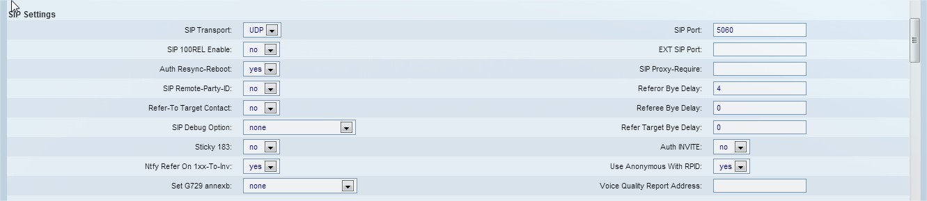

Приложу еще два скриншота настроек в расширенном режиме (если нужны вообще все настройки в расширенном режиме - напишите).
По инструкции адрес сервера нужно писать туда. Остальные номера других провайдеров прописаны также в этом поле.

Как у вас все сложно с настройками, их так много )) Попробуйте еще поставить Auth INVITE в другое значение, чем черт не шутит.

P.S. И еще попробуйте включить Use Auth ID с самой первой верхней картинки.
