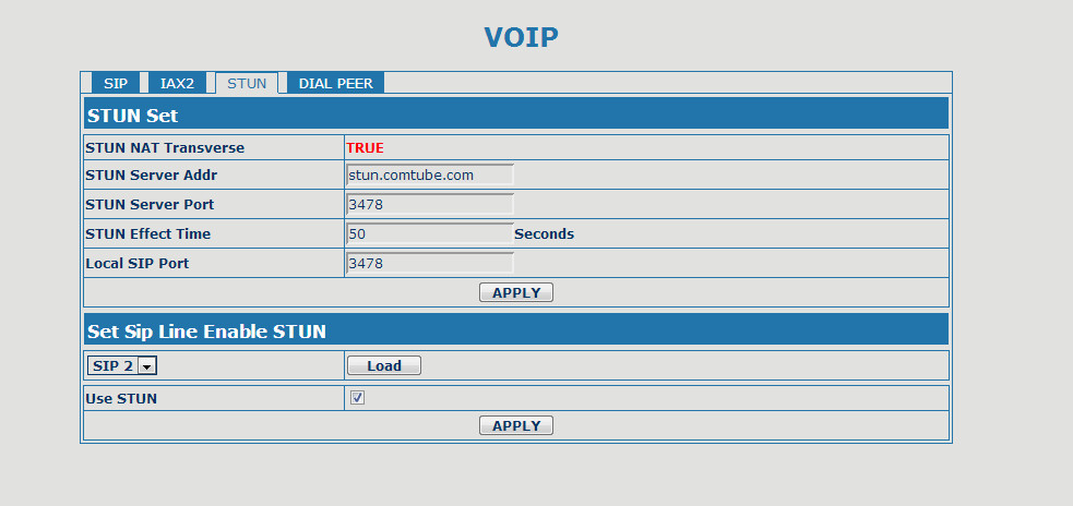

Доброго времени суток уважаемая тех. поддержка Comtube!
помогите, пож-ста, с настройкой SIP-телефона Fanvil BW535P.
Ввожу все настройки, согласно инструкции, однако после сохранения настроек учетной записи.
Возникает ошибка "Time out" :?:

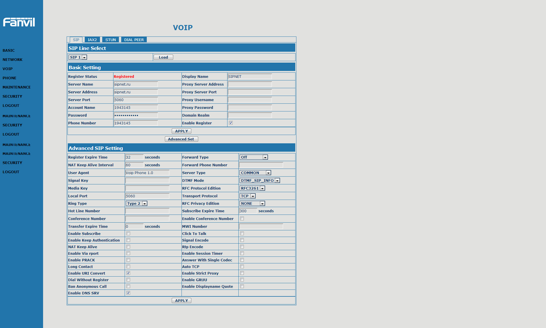

При этом с провайдером "SIPNET" - телефон работает просто отлично! Настроился с первого раза!
А вот на Comtube настраиваться не хочет... :( Хотя данный аппарат поддерживает работу одновременно с 3 уч. записями...
Во вложении прикрепляю скриншот настроек уч. записи. Прошу проверить, может я действительно где-то ошибся при вводе настроек...
С ув. ваш абонент, Омельченко Артем

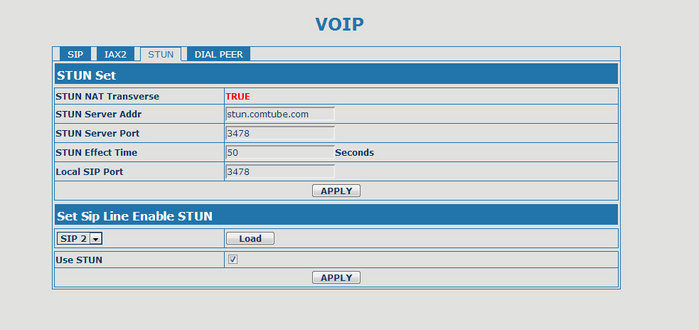

Настройка STUN-сервера
Уч. запись SIPNET - статус - registered
Уч. запись Comtube - статус - "Time out"

Сообщение alexsong » 18 янв 2013, 11:30
В "аккаунт нэйм" попробуйте ваш номер вбить, а не ник

Сообщение artem_konst » 18 янв 2013, 11:59
Заработало!!! Причем моментально! БлагоДарю !!! :P
