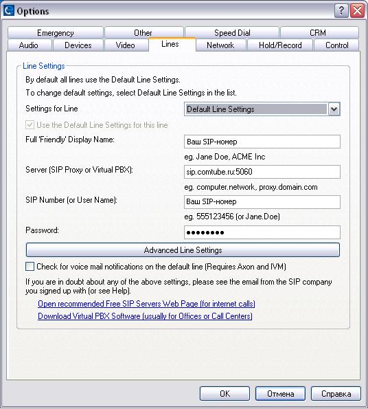

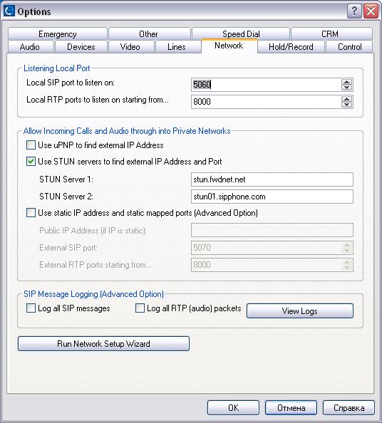

Re: Помогите пожалуйста настроить Express Talk
Сообщение alg » 19 июл 2010, 12:28
Попробуйте так, как на приложенных к данному сообщению скриншотах. Обратите внимание на то, как прописана опция "Server" - вместе с портом. С такими настройками у меня заработало. По крайней мере, исходящие вызовы делались, а входящие не проверял.
