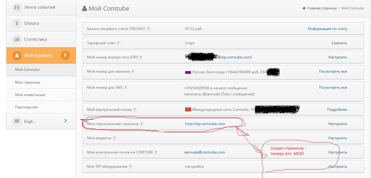

Сообщение Samuale » 16 дек 2013, 17:22
Создал свой личный сайт в кабинете sip.comtube.ru - жаль не работает :(
Samuale
Зарегистрирован: 22 апр 2010, 09:40
Сообщение sd » 17 дек 2013, 08:25
Samuale писал(а):Создал свой личный сайт в кабинете sip.comtube.ru - жаль не работает :(
Спасибо, исправим. Бонус у вас.
