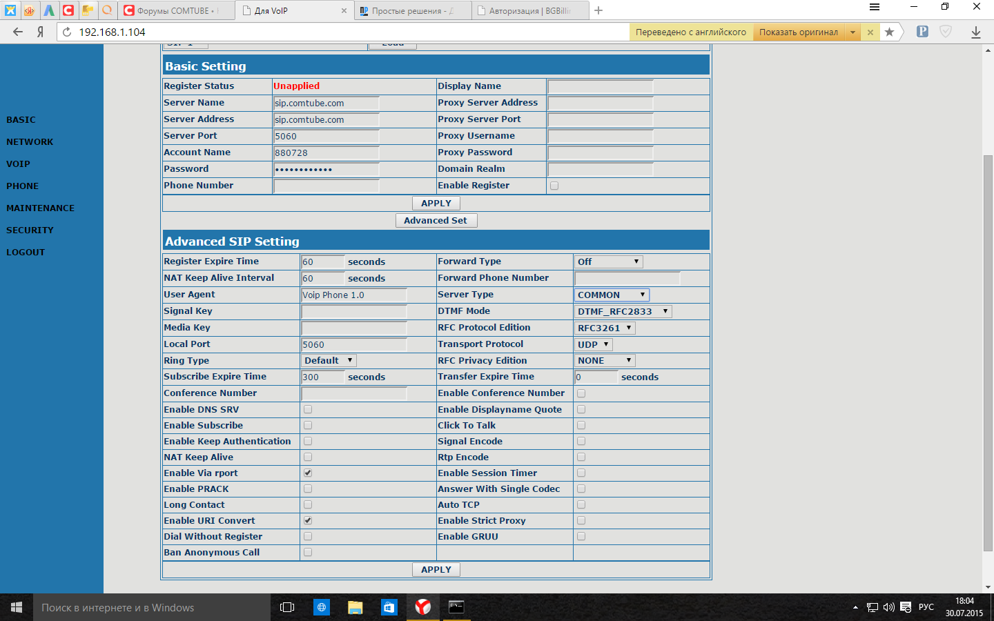

Сообщение r.dukaev » 30 июл 2015, 16:07
не могу настроить свой телефон, провайдер говорит что нужно еще где то прописать настройки

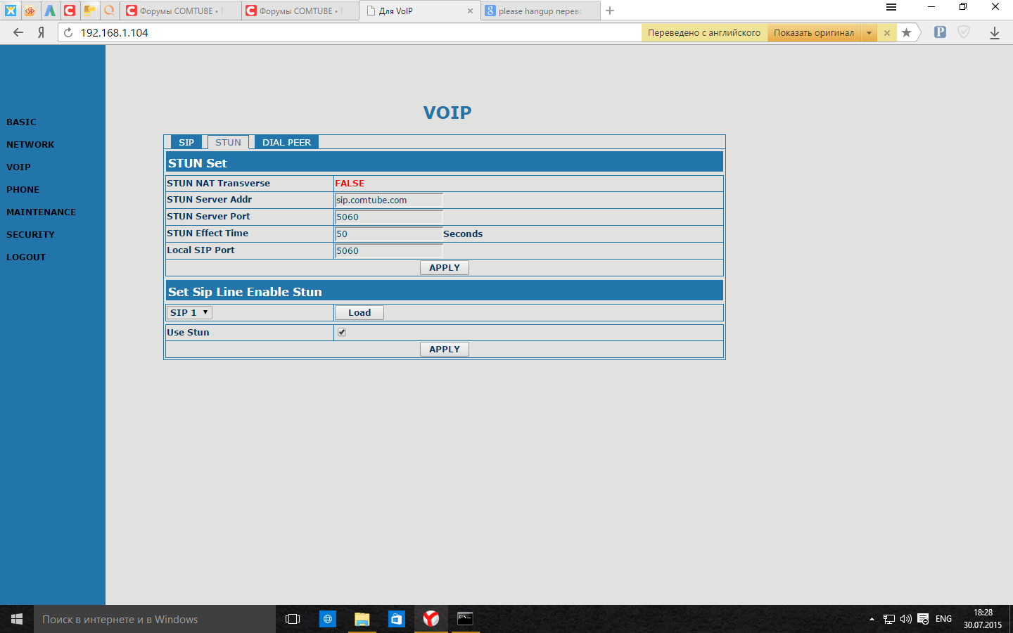

Сообщение r.dukaev » 30 июл 2015, 16:29
может здесь что поменять?

Re: настройка телефона
Сообщение ued » 31 июл 2015, 14:50
По-моему, нужно отметить "Enable register" на первой картинке
