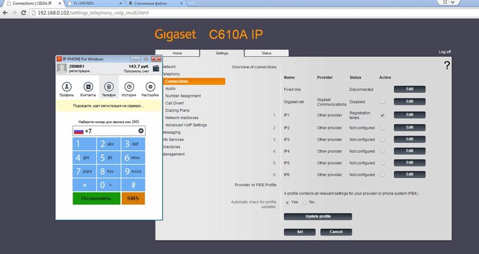

Ситуация в след. был интернет ADSL через ZyXel P660 и аппарат Gigaset C610A IP все работало отлично и без проблем!
Неделю назад перешли на выделенку и начились проблемы с VOIP.. перерыл все в роутере и в телефоне! Подскажите, пожалуйста, есть какие-то тонкости при настройке роутера TL-WR740N? :? В чем может быть проблема?
Постоянно получаю "Регистрация не удалась"

Установил на комп IP-Phone for Windows для проверки, но и через эту прогу не могу подключиться, подскажите, пожалуйста, в чем может быть проблема. Скрин ниже

Может нужно открыть какие-то порты, хотя с старым роутером ничего подобного не делал, есть какие-то требования от провайдера?

diskavery писал(а):Может нужно открыть какие-то порты, хотя с старым роутером ничего подобного не делал, есть какие-то требования от провайдера?
Если в настройках роутера есть что то типа SIP ALG, то отключите данную опцию. Эти опции, как правило, в продвинутых настройках роутеров.
