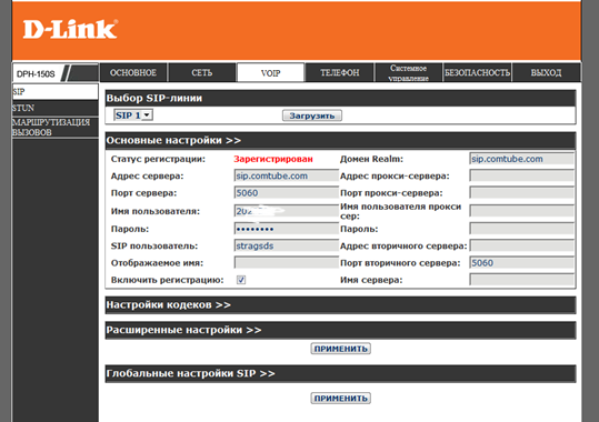

Доброго времени суток
Тех поддержка посоветовала написать сюда
Пытаюсь подключить D-Link
Вроде настроил тех поддержка пишет правильно и в то же время :
Не видим от Вас исходящих звонков, к сожалению, устройство Ваше не настроено, от Вас не видим даже sip пакетов до нашего сервера. Попробуйте написать на форум по этой проблеме, возможно Вам посоветуют там люди, у которых подобная ситуация уже была...
Посмотрел Интернет может еще во вкладке в настройках сети что-то править надо?

Попробуйте в параметре sip-пользователь указать ваш 6-значный номер. И еще, вызовы на 102 проходят?

Сообщение stragsds » 06 сен 2014, 08:21
sd писал(а):Попробуйте в параметре sip-пользователь указать ваш 6-значный номер. И еще, вызовы на 102 проходят?
Нет на 102 , 105 не проходит

Сообщение stragsds » 06 сен 2014, 15:39
Спасибо вставил номер пошло

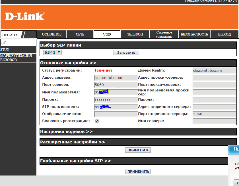

У меня все настройки корректные статус тайм аут

Сообщение Mask118 » 23 дек 2014, 17:58
отваливается по таймауту все пинги проходят

Сообщение sd » 24 дек 2014, 23:49
Mask118 писал(а):отваливается по таймауту все пинги проходят
Как давно такая проблема стала проявляться? И как часто идет перерегистрация в сети согласно настройкам?
