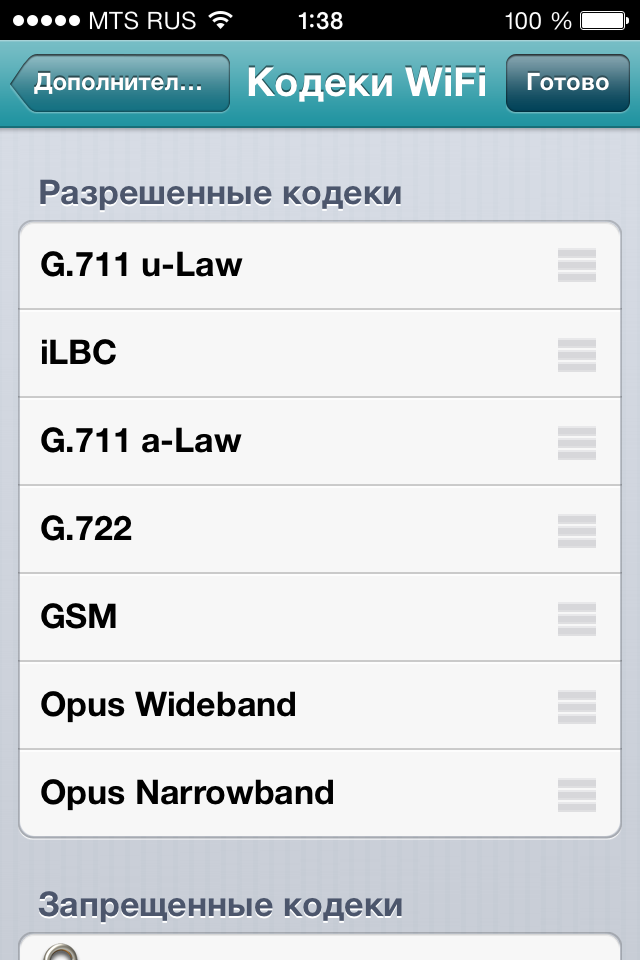

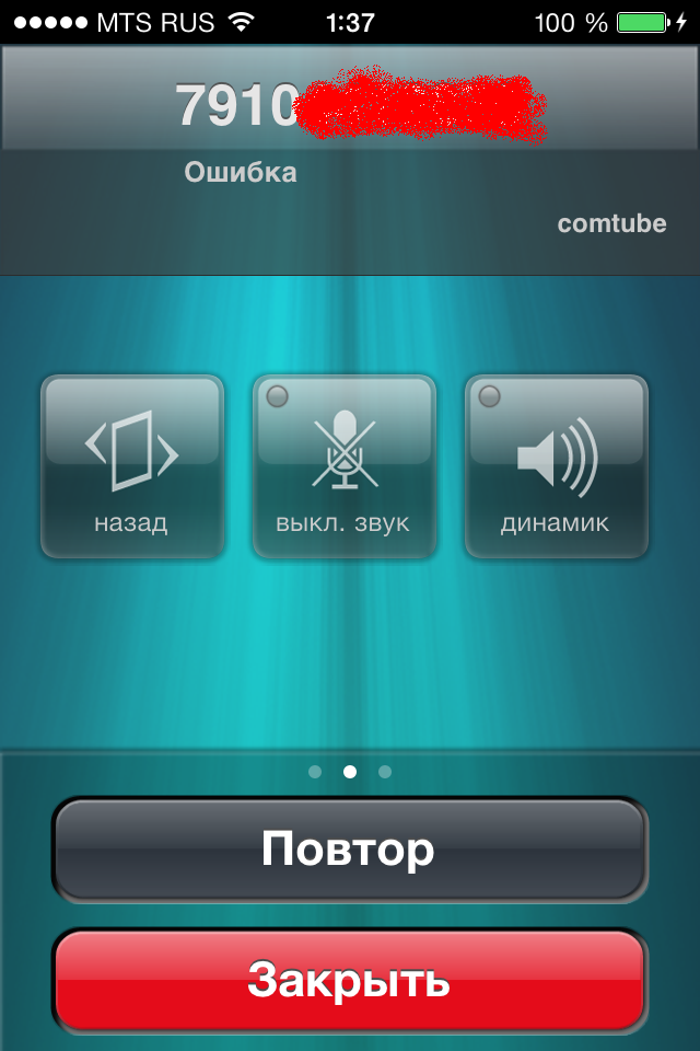

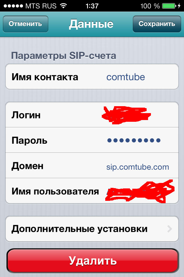

Здравствуйте. У меня такая проблема.Я установил приложение Acrobits Softphone 5.4.1 , произвел необходимые настройки.
Но почему-то при совершении звонка , вверху пишет "ошибка". В чем может быть причина этой ошибки ?

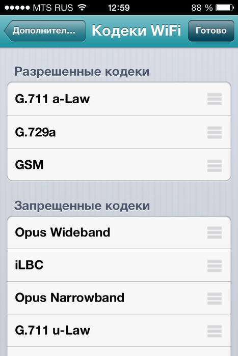

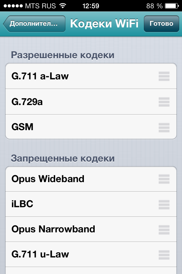

Что касается кодеков, то надо остаивть оба G711, GSM и если есть, то G729. Остальные нужно убрать. Остальное вроде правильно. А в какое время (МСК) совершали вызов? Если звонить на номер 102 или 105, то вызовы тоже не идут? Сервер правильно указали - sip.comtube.com?

sd писал(а):Что касается кодеков, то надо оставить оба G711, GSM и если есть, то G729. Остальные нужно убрать.
Сделал как вы сказали, даже купил кодек G729а. И все равно вызовы не идут.

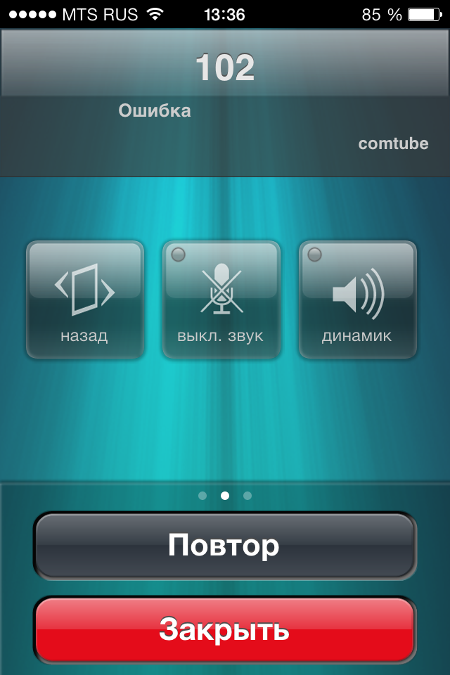

Тоже не шли, писалось та же ошибка
Да правильно

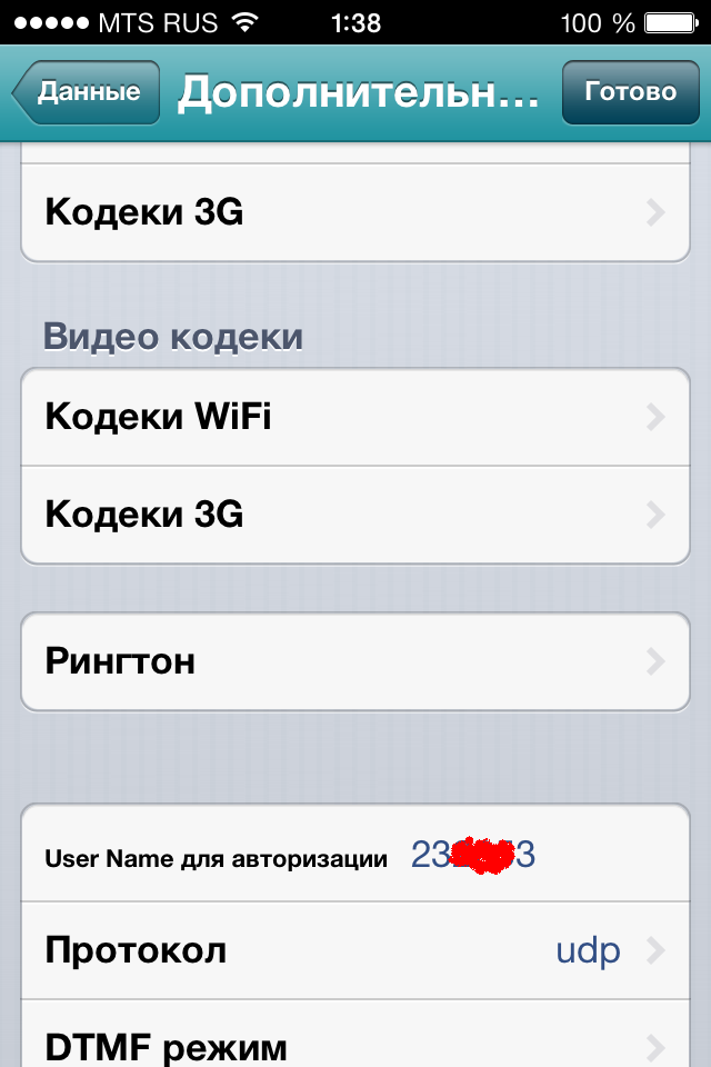

Понял в чем дело. В параметре "Имя пользователя" вместо логина укажите ваш 6-значный sip-номер. А то вызовы приходитят от имени andresha@sip.comtube.com вместо 23XXX3@sip.comtube.com и наша платформа эти вызовы отбивает.
Re: Acrobits Softphone
Сообщение andresha » 06 окт 2013, 02:11
Поменял я значения в поле "Логин" на 6-ный номер и звонки заработали. Спасибо большое вам за помощь!
