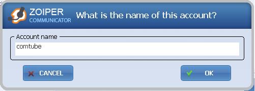

1. Запускаете Zoiper Communicator

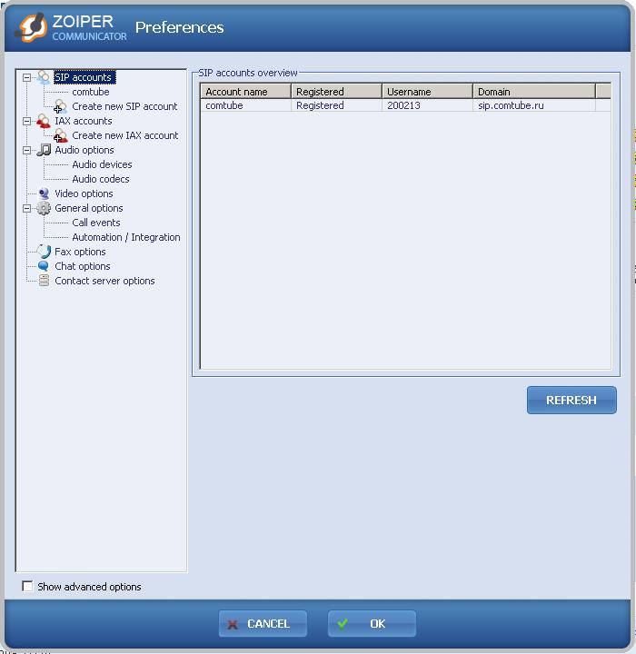

2. В меню "Zoiper" выбираете пункт "Preferences"
3. В разделе "SIP Accounts" выбираете подраздел "Create new SIP account", в открывшемся окне указываете имя профиля. Например, "Comtube".

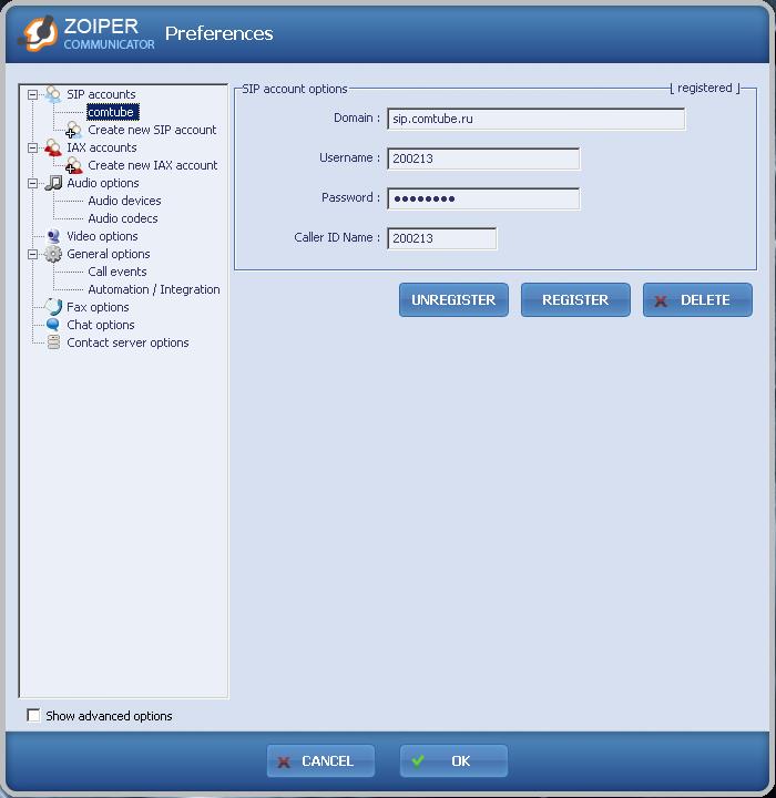

4. После ввода имени профиля откроется окно "SIP account options". Заполните его следующим образом:
Domain: sip.comtube.ru
Username - ваш SIP-номер
Password - ваш пароль
Called ID Name - ваш SIP-номер.
5. После ввода параметров нажмите кнопку "Register" и перейдите обратно в "SIP Accounts" - в строке, соответствующей новому профилю, статус должен быть "Registered".
