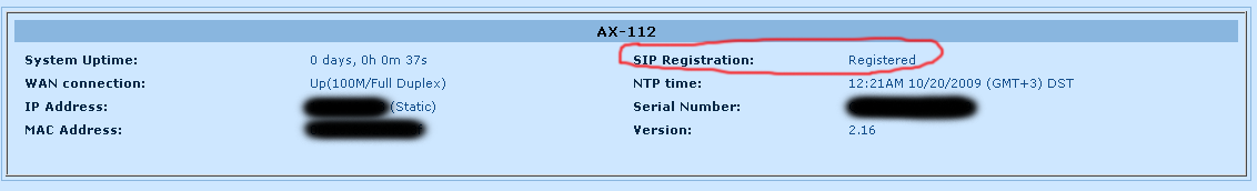

Пришел домой, проверил регистрацию на своем sip-адаптере, регистрация есть (см. скриншот, он правда сделан после перезагрузки, но было также). Тем не менее перегрузил адаптер и маршрутизатор. Попробовал позвонить по своему проводному телефону через межгород на номер доступа 956-88-50 и набрал свой сип-номер, все нормально, звонок прошел. Значит и правда не было регистрации на вашем сервере. Почему она пропала (стоит параметр Registration Expiration равный 3600) и почему при этом адаптер пишет, что он Registered? И ведь никак не узнаешь, что регистрации нет, даже успешный исходящий звонок ничего не значит.

Видимо, адаптер по каким-то причинам не отправлял повторный запрос на регистрацию. Т.е., 3600 секунд прошло, а запрос после этого не был отправлен. Попробуйте интервал поменьше поставить - например, 60 или 600 секунд. Вероятно, это ошибка в прошивке SIP-адаптера.
