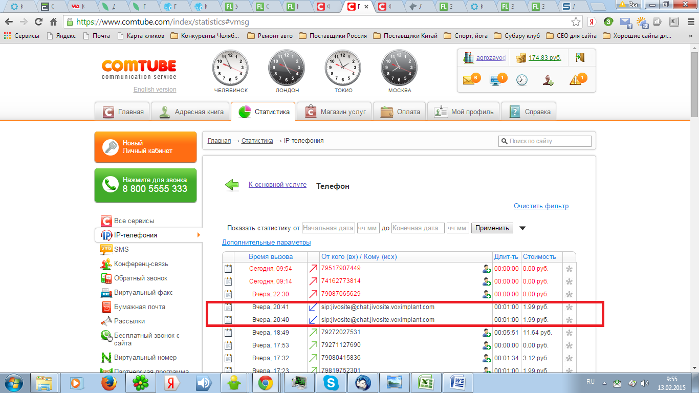

Вчера вечером пытался решить вопрос с живосайтом из дома.

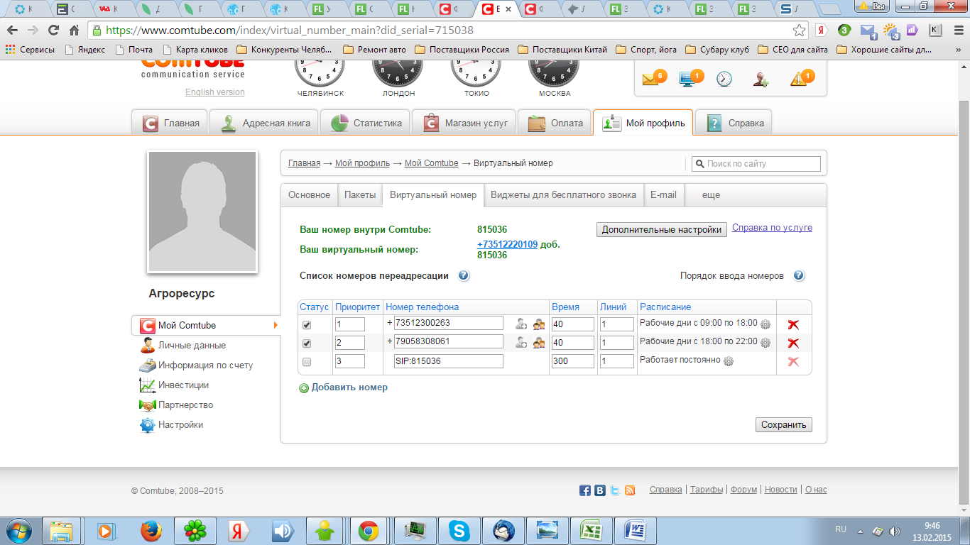

1. Установил в разделе виртуальные номера на сайте comtube.com
свой сотовый телефон первый в приоритете.
2. Прописал сип аккаунт sip:815036@sip.comtube.com в панели консультантанта живосайта
3. Позвонил с ноутбука с сайта agrozavod.ru нажав кнопку-трубку в консультанте живосайта.
4. Ответил на этот звонок на своем сотовом телефоне.
Что наблюдалось:
1. Качество связи отличное (тарифный план Премиум в комтубе)
2. Происходит обрыв связи после 33 секунд разговора.
Ниже привожу переписку с консультантом живосайта в процессе звнков.
Прошу службу поддержки сервиса комтубе выслать мне на почту
agro74@agro74.ruлог-файлы разговоров.
И проверить в своей системе разрешения на проход сигнала с серверов живосайта.
