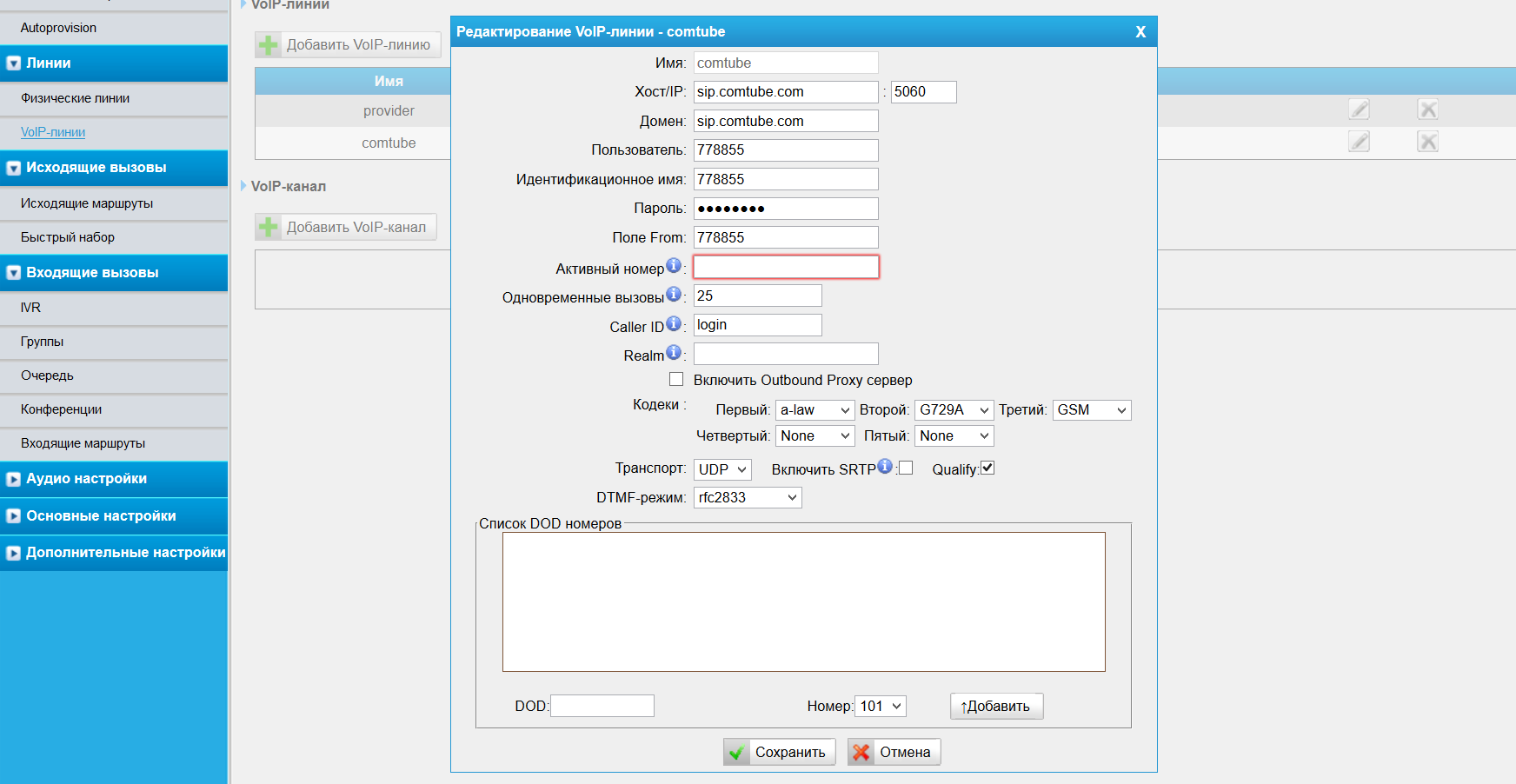

1) Настройка VOIP линии:

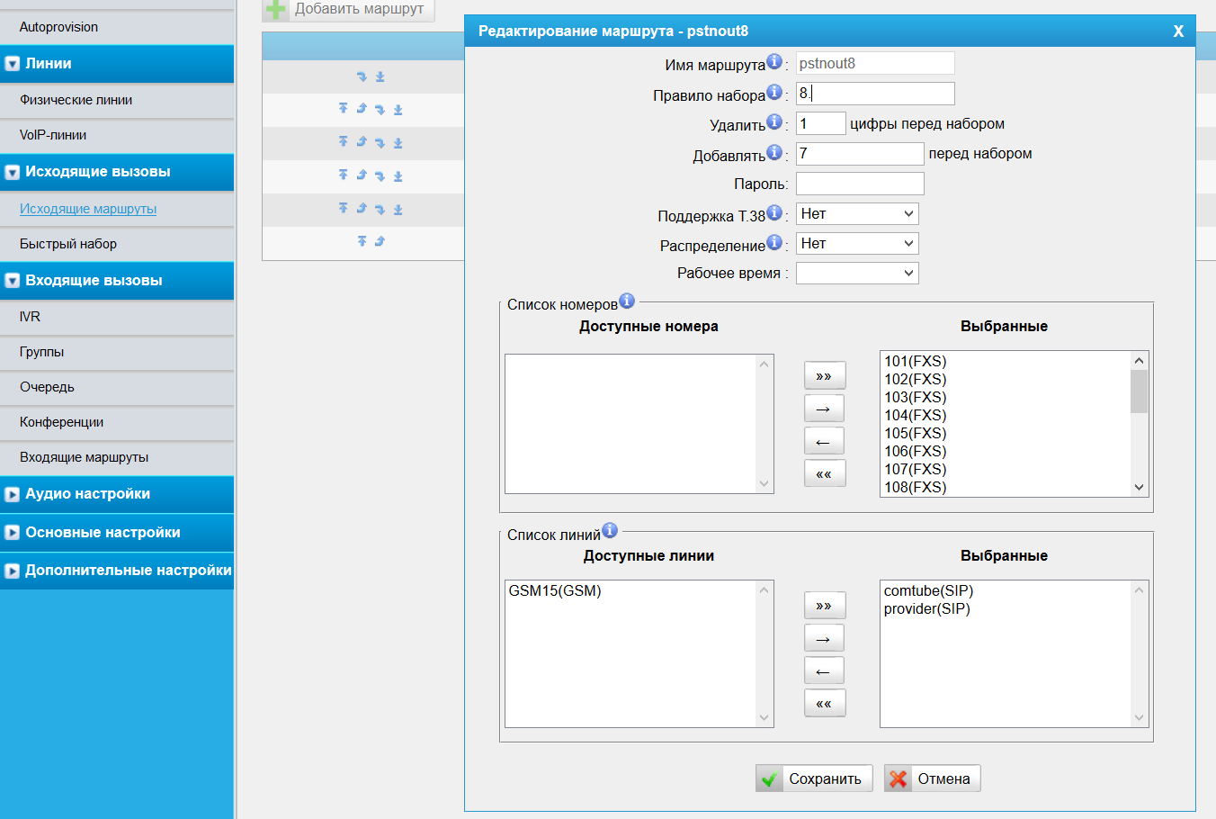

2) Настройка исходящего маршрута:

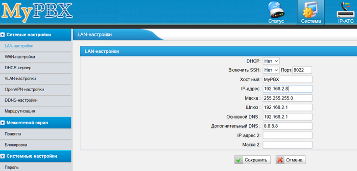

3) Настройка LAN:
С Comtube все работает идеально, качество связи идеальное.

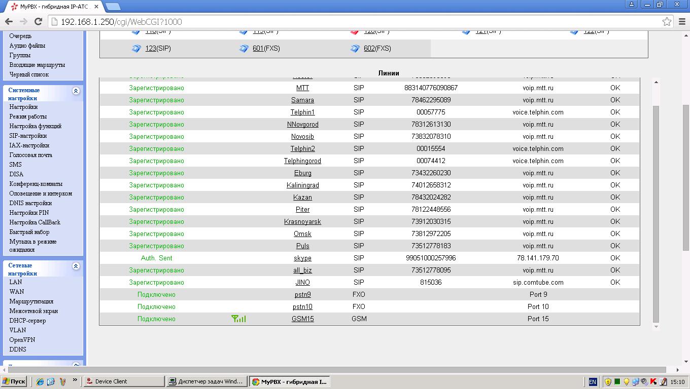

Но регистрации устройства не происходит.
В чем может быть причина?
Модель АТС MyPBX1600_600CPU
Может быть еще что-то во входящих маршрутах надо указать?
Судя по логам у вас неправильно указан пароль. Попробуйте ввести его еще раз. Никаких пробелов. Регистр букв учитывается.

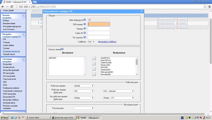

Вызов приходит в АТС. Но столкнулись с проблемой:
Звонок поступает на приветствие, а задача перенаправить его сразу на внутренний номер сотрудника 115.
Прикладываю скрины настройки АТС. посмотрите, плиз, что мы не так делаем!
1all - интересующая линия comtube подключена.
2in - маршрут для неё
2all - в других входящих маршрутах она не подключена.
Вызов на этой линии идет на IVR
