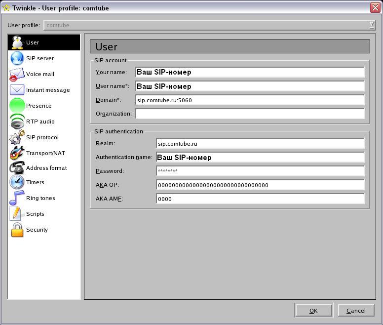

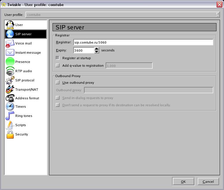

настраиваю Twinkle/1.2 в Ubuntu. Постоянно 2 ошибки:
1) на запрос "REGISTER sip:62.117.120.98:5060 SIP/2.0" приходит "SIP/2.0 404 Not Found"
2) на запрос "NOTIFY" приходит "SIP/2.0 400 Contact header missing"
в настройках Domain и Registar вбивал как 62.117.120.98 так и sip.comtube.ru
порт регистрации 5060 (...верно?)

Twinkle малость туповат, и если ему не указывать порт - он будет кричать "Not Found" :) Попробуйте настроить так, как на приложенных скриншотах.
Попробуйте для начала без STUN-сервера. Если Вы дозваниваетесь на SIP и все друг друга слышат, то нет необходимости включать STUN.
